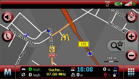

Ich hab alle bekannten "Brands" (Marken) aktiviert
Sowohl in der Map-View als auch bei der Sonderziele-Suche !
Wenn ihr nicht wisst was ich meine, dann guckt Euch die Bilder an ;p

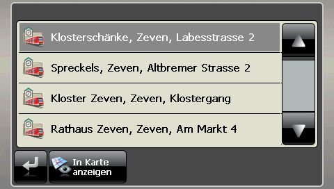

In der Sonderzielsuche zB kann man jetzt auch einem Blick erkennen welche "Küche" angeboten wird.
Dies geht in eine ungeahnte "Tiefe", dazu am besten die Liste weiter unten betrachten
Auch in der "Map-View" gibt es für (fast) alle europäischen Restaurants individuelle Farben.
Außerdem haben alle anderen "Kontinente" ihre eigene Farbe.
Eine genauere Aufschlüsselung gibt es auch weiter unten

Liste aller neuen Restaurant-Kategorien
nordamerikanisch - kalifornisch - chinesisch - holländisch - französisch - deutsch - griechisch - indisch - italienisch - japanisch - mexicanisch - deutsch 2 - Fischspezialitäten - thailändisch - vegetarisch - vietnamesisch - englisch - österreichisch - international - belgisch - Cafe - Braugasthof - irisch - karibisch - holländisch 2 - slovakisch - Fast Food Spezialitäten - Grill - polynesisch - ungarisch - indonesisch - israelisch - koreanisch - südamerikanisch - persisch - orientalisch - philippinisch - polnisch - portugiesisch - russisch - Boulangerie - holländisch 3 - brasilianisch - Asiatische Spezialitäten - französisch - surinamisch - spanisch - Steakhaus - schweizerisch - türkisch - afrikanisch - kanadisch - Restaurant+ - deutsch 3 - kroatisch - finnisch - australisch
[Blockierte Grafik: http://i18.tinypic.com/715k395.png]

Aufschlüsselung der Restaurant-Symbole in der Map-View
Fast alle Europäer in typischen Landesfarben
Blau-Weiß-Rot (oben nach unten) = Balkan-Restaurants
Schwarz = Afrikanische Restaurants
Rot = Asiatische Restaurants - Ganz Asien inkl Iran & Orient + Russland
Gelb = Süd-Amerikanische Restaurants - Ganz Süd-Amerika + Polynesien + Karibik
Rot-Weiß gestreift = Nord-Amerika - USA + Kanada
Ein paar "Restaurants" haben ihr eigens Symbol
zB Koreanische Restaurants (einfach die Besten :D)
Auch Vegetarier, Fisch und Grillliebhaber haben ihr eigens Symbol
Brauhäuser sowie unsere türkischen Mitbürger haben jetzt auch ein eigens Symbol .
