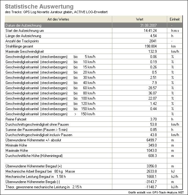

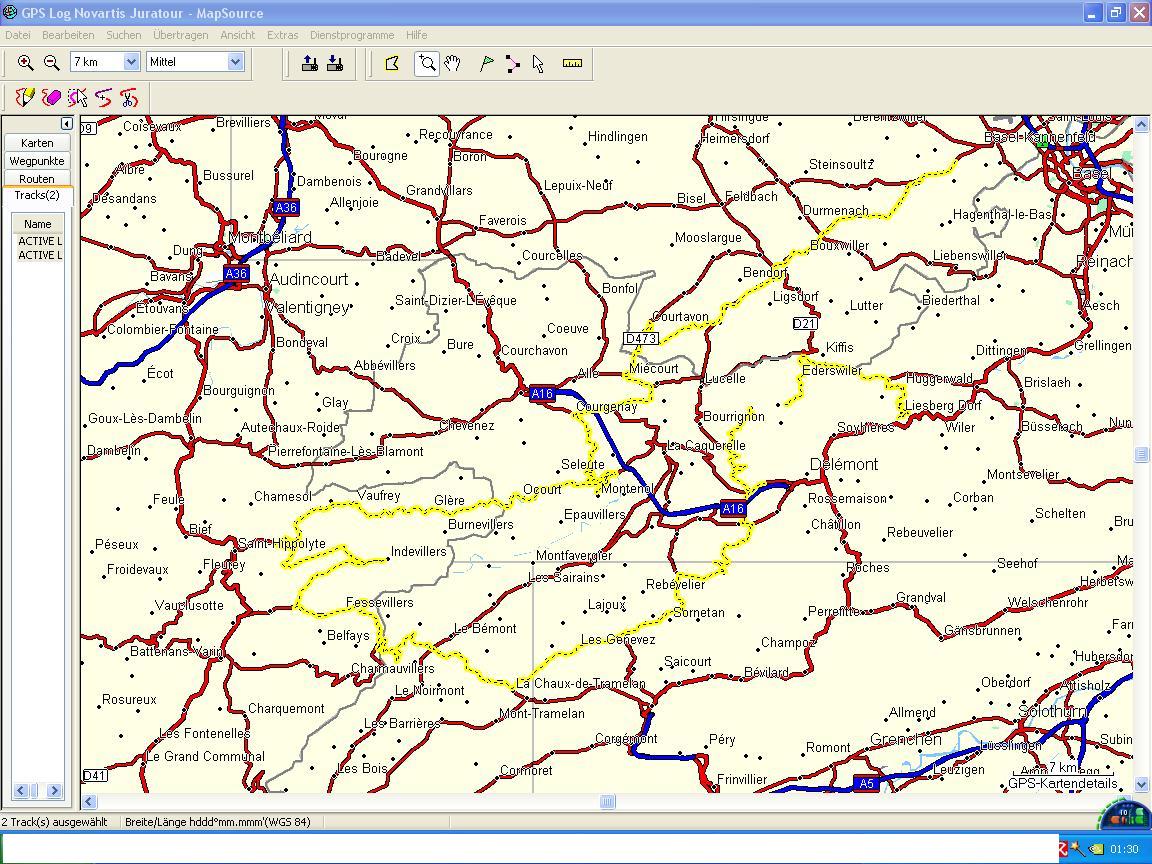

  • Hallo Holledauer,
    ich habe die Xaiox ItrackU und bin extrem zufrieden. Ich habe sie IN den Motorradkoffer meiner BMW eingebaut (Kunststoffkoffer) und sie hat perfekten Empfang. Der Akku ist baugleich mit dem Nokia Akku, so dass ich meinen Zweitakku aus dem Handy zur Not einsetzen kann, falls ich mal in "Unterspannung" gerate. Was die Software angeht, benutze ich das "Ingo" Tool zum Auslesen, GPS Track Analyse (Freeware) und Google Earth. Damit bin ich völlig zufrieden. GPS Track Analyse hat auch ein Fototool eingebaut zum Geotaggen (über die Uhrzeit der Fotos wird der korrespondierende Tag aus dem ItrackU Log zugeordnet).
    Ich habe schon einige Touren getrackt und meine Mitfahrer sind immer absolut begeistert, wenn ich anschliessend die Visiualisierung, Streckenstatistik und getaggten Fotos per Mail nachschicke- da kann man das alles noch mal toll nachvollziehen
    herzlich
    mark

  • Hi mark1234,
    herzlichen Dank, das sieht ja schon mal ganz gut aus! Werde mir den Xaiox ItrackU nochmal genauer anschauen. Ach ja, die 132,9 km/h max. Geschwinigkeit hast Du doch sicher auf der Autobahn gefahren, oder :D
