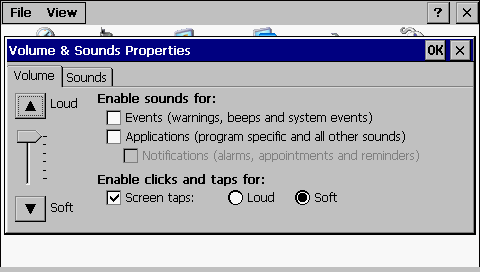

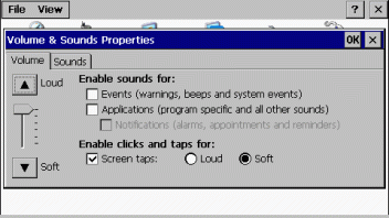

  • hatte auch das Problem der zu leisen Sprachanweisungen beim 4420. Die Lautstärke war am Anfang ok. Nach `ner gewissen Zeit war´s dann auf einmal ziemlich leise. Hab dann in den Windows Einstellungen mal ein wenig gesucht und in der Einstellung Volumen und Sounds festgestellt, daß dort die Lautstärke nur auf 50% stand. Nach dem erhöhen auf Maximum war die Sprachausgabe wieder ok.

    Und wo genau hast Du diese Einstellung vorgefunden?

    Original von rohoel
    ich vermute, diese einstellung ist gemeint!
    ich glaube aber nicht, daß du diese seite nicht kennst! ;)
    mfg rohoel.

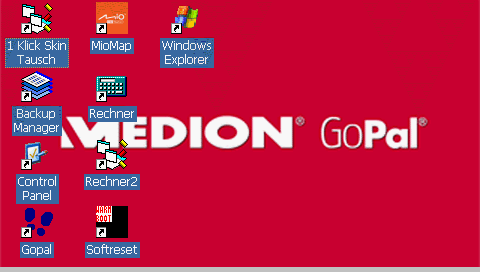

  • Also ich komm nicht zum Explorer... Hab den Alarmclock Button abgeändert, funktionierte nicht, es tat sich gar nix, dann die Menüerweiterungen von Navirunner aufgespielt, das funktionierte, aber wenn ich dann auf das Windowslogo klicke, wird ne Tastatur angezeigt ?(

    Original von Man@arms
    Wenn Du die Tastatur verschiebst müsste das Icon mit dem Control Panel darunter erscheinen
