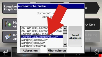

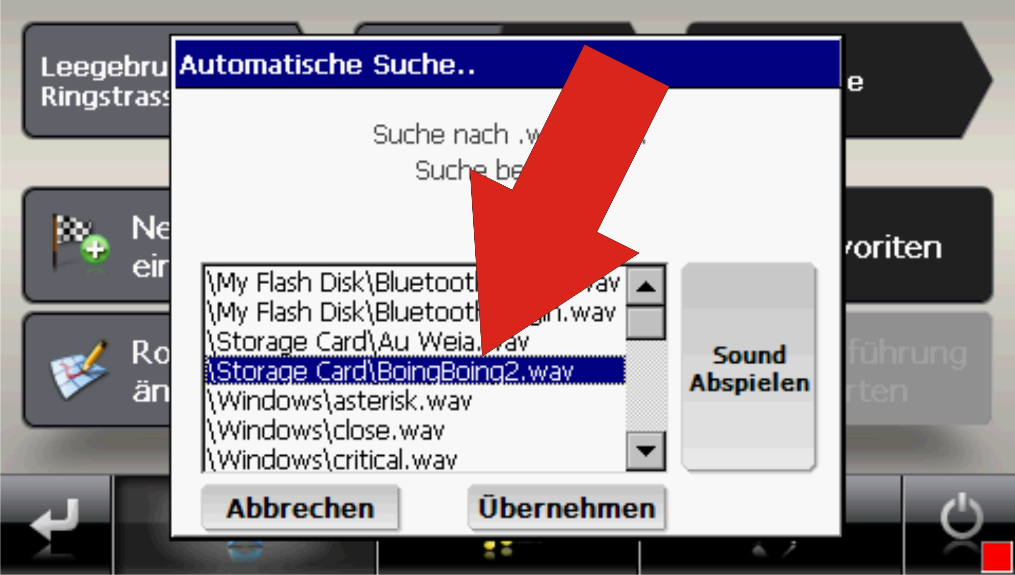

  • Ich versuche seit vielen Tagen, mich durch eigenen Wav Dateien warnen zu lassen. Bis jetzt ist es mir nicht gelungen. Nun meien Vorgehensweise, in der Hoffnung, verstanden zu werden. Habe bereits die aktuelle Version installiert.
    Ich starte Poi Warner, deaktiviere die Überwachung, gehe über POI Manager/ Akustische Warnungen in das entsprechende Menü.
    Nu will ich keine Standardwarnung, keine Sprachwarnung, sondern hier zB. Für Blitzer fest, eine eigene Wav Datei erschallen lassen.
    In diesem Falle die Datei Boing 2, wie oben ersichtlich. Hier kann ich den Sound abspielen, um zu testen, ob es meine gewünsvhte Datei ist. Ein Klick auf übernehmen und die Datei erscheint nun im vorher leeren Feld. Abb. 3. Ein Klick auf OK, danach Datei/ Beenden, Softreset. Datei steht wie gewünscht da und wird nicht abgespielt. Das ist mein Problem. Mit GoPAL 2 auf meinem 470iger klappt es ohne Probleme. Hier mit meinem 4420 und GoPal 4 nicht.

  • Hallo chemokomiker,
    Welche Version hast du denn jetzt drauf?
    Hast du es auch mal probeweise mit "Alle Overlays" versucht?
    Übrigens seh ich nur 2 Bilder, und die sind identisch ?(
  • Ich habe die Vers.3.10-3607 runtergeladen und installiert. Angezeigt wird mir auf dem Navi danach allerdings 3.09-3536 ?(
    Das mit dem doppelten Bild ist ein Versager von mir. Sorry
