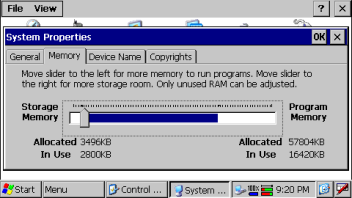

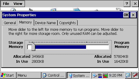

  • Der Grund für Deinen Fehler ist folgender: der BM speichert während des Setups in \Windows einige Dateien und dafür ist bei Dir anscheinend kein Speicherplatz mehr vorhanden.
    Da Du leider nicht dazu schreibst, wie die Situation aktuell bei Dir ausschaut, hier ein genereller Tipp: zieh den Regler unten etwas nach Rechts (der Shot ist aus dem ControlPanel/System/Memory), soweit Du zus. Speicher benötigst. Nach dem Setup ist das Ganze dann nochmal zu kontrollieren.

  • Ralf, welches Programm zeigt Dir die System Properties an. Ist das "Resinfo"?

    Original von werotoro
    Habe ich doch geschrieben: ControlPanel (auf Deutsch: Systemsteuerung), drüben im Link ist es dann ResInfo (sehr zu empfehlen!)
