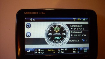

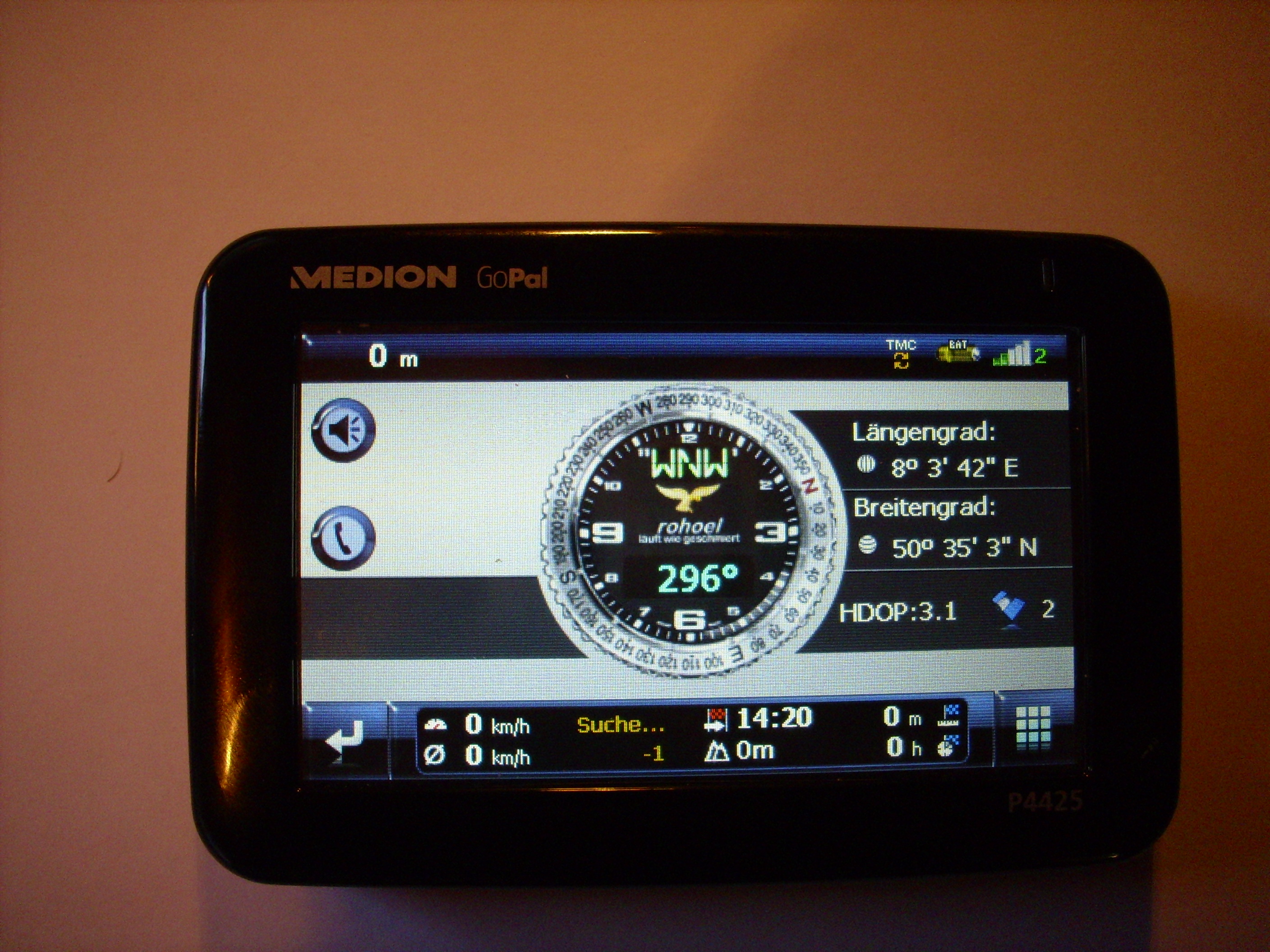

    mir hat dieser Kompass so gut gefallen, dass ich ihn
    noch ein bisschen weiterbearbeitet habe.
    Oben im grünen Neonfeld werden die Himmelsrichtungen
    angezeigt. Bisher waren es 8: N, NO, O, SO, S, SW, W, NW
    d.h. man musste schon ganz schön um die Kurve fahren, bis
    die Anzeige wechselte (der Ring läuft ja in 10°-Schritten
    wesentlich "more smooth").
    Jetzt gibt es 16 Anzeigen:
    N, NNO, NO, ONO, O, OSO, SO, SSO, S, SSW, SW, WSW, W, WNW, NW, NNW
    Die 4 Hauptrichtungen decken je 30° ab, nämlich die Richtung
    selbst und den 10er rechts und links daneben. Alle anderen
    Richtungen decken jeweils 20° ab.
    Sonst habe ich bis jetzt noch nichts weiter verändert.
    Wer mag, kanns installieren, wie´s geht, steht etwas weiter
    vorne im Thread.
    Viele Grüße,
    altaberbezahlt
  • so,
    ich habe jetzt im Kompass die Gradanzeige unten so eingebaut, dass sie
    in Einerschritten springt, also dass man immer auf ein Grad genau weis,
    in welche Richtung man fährt.
    Wie bekomme ich denn hier ein Bild rein. Den screenshot bekomm ich hin,
    aber wie kommt der hier rein? Anhänge ist ja einfach, aber ein Bild direkt
    ins Post ?
    altaberbezahlt
    2 Mal editiert, zuletzt von altaberbezahlt ()
    so, oben im Kompass werden ja - wie beschrieben - die Himmelsrichtungen dreistellig z.B. WNW angezeigt. Die png´s dafür stehen auch schon 4 posts weiter oben.
    Da diese Anzeigen ja aber auch noch nicht gradgenau sind und der Gradring ja sehr klein ist, hatt ich mir gedacht es wäre schön wenn der genaue Kurs angezeigt wird.
    Die Funktion selbst habe ich aus dem Skin von Navirunner geklaut. :) (Ich hoffe, dass ist hier so erlaubt und der Weg, den man innerhalb des Forums gehen darf). Also: Danke an Navirunner, für die Funktion. Die Position des Wertes ist jetzt unten im Kompass, schön zentriert und fast neonfarben.
    Links das Feld neben dem Kompass ist jetzt frei. Dort könnte man sich noch einen persönlichen Text wie z.B. "johnny´s BMW-Kompass" oder so eintragen: (Zwischen die beiden "" nach Text im Bereich Label_Course).
    Hier der Codeschnipsel dazu, der in der PFSkin im Bereich compassView ausgetauscht werden muss.
    Value_Course
    // SkinElementModelCoder
    Class: SkinText;
    Coordinates: 212,135,60,30;
    TextColor: 127,255,212;
    Font: 4;
    HAlign: center;
    VAlign: center;
    TextFormat: "%65539;°";
    // SkinScrollbarOwnerModelCoder
    // SkinTextModelCoder
    Label_Course
    Class: SkinText;
    Coordinates: 30,158,50,30;
    //Text#DP: 6553621;
    Text: "";
    TextColor: 255,255,255;
    Font: 7;
    VAlign: center;
    Ich hoffe, es findet sich einer, dem das auch Spass macht.
    Viele Grüße,
    altaberbezahlt
    P.S.: entschuldigt das Bild im Anhang, aber ich habe das CaptCe noch nicht hinbekommen.
