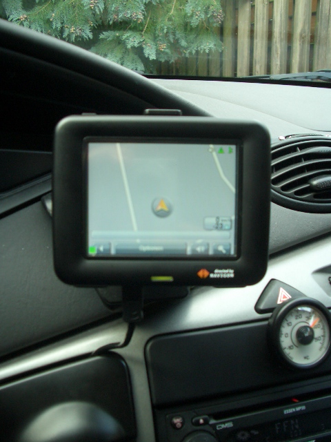

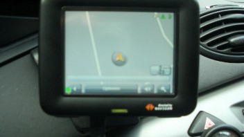

    Ich hab mir ne Brodithalterung + Kugelgelenk und nen Y-Kabel im Fachhandel für mein Navi bestellt und selbst montiert- dann hab ich bei meinem Autohändler/Werkstatt ne zusätzliche Steckdose verdeckt hinter dem Autoradio verbauen lassen (ist wohl wie beim Comfortpaket). Brodithalter+ Kugelgelenk+ Y-Kabel + Steckdose inkl. Einbau hat mich ca. 109,70 ( Brodit Pro Clip 20,90 + Kugelgelenk 9,90 + Y-Kabel 28,90 + zusätzliche Steckdose inkl. verdeckter Einbau, Strom bei Zündung an )gekostet. Das scheint mir ggf. wesentlich billiger zu sein. Ggf. vorher abschecken und in der Werkstatt des Vertrauens nachfragen. ;D
    Das Comfortpaket für mein Auto aus dem link hätte mich ab 259 gekostet
    http://www.navifit.de/cf_engine/selectAction.php?fzgTypID=1741&addOnStkLstID=16932&SessionID=23299f170ad324566a9458f6b5cae519#package3
    Bild: bei meinem Focus kommt das Kabel aus der Schublade (Version ohne Aschenbecker, da NR Auto); TMC Modul befindet sich in der Schublade.

    schick gelöst in deinem auto... ;D
    würde deinem 3110 jetzt nur noch eine anzeige der innentemperatur wünschen :D : drink ;)
