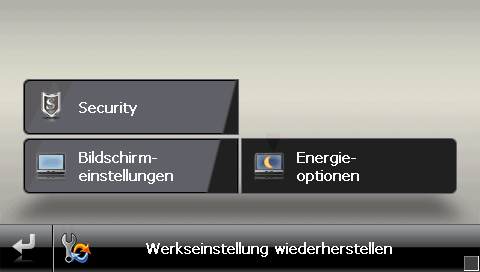

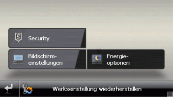

Mir geht es noch mal um diese Security Funktion.
erste Mühle berichtete das er diese Funktion nicht zu stehen Verfügung hat, nun ich finde es ehrlich gesagt auch nicht.
Könnte jemand mal einen Screenshot machen wie es bei ihm aussieht. (das Fenster wo sich die Security Funktion versteckt ;))
hier
links in der Map
Menu
rechts unten im Menu
Einstellungen
dann "Geräteeinstellungen"
