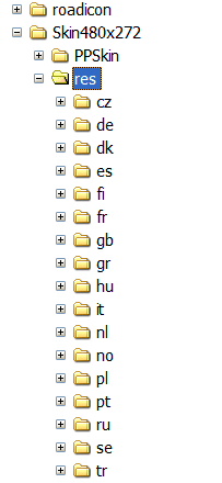

  • Hallo Hellboy,
    in meinem 465er bzw. p 4210 habe ich in fogendem Ordner:
    \My Flash Disk\navigation\Skin480x272\res
    alle möglichen Dateien, obwohl ich auf den Rat des Forums die Installationsdateien der anderen Sprachen gelöscht hatte; die Installation hatte sich immer aufgehängt. Werden trotzdem in dem Verzeichnis alle Sprachen installiert? Sind die alle nötig. oder kann man bis auf "de" alles wegräumen?

  • Hallo moby01,
    also ich habe alles außer "de" gelöscht. Wenn Du Dir die Bilder der Dateien anschaust, wirst Du sehen dass die Pfeile u.s.w. immer nur in der jeweiligen Landessprache beschriftet sind. Brauche ich nicht - also habe ich gelöscht.
    Zum 2. Punkt dem Installationsassisten. Ich arbeite mit dem Teil gar nicht, könnte mir aber vorstellen dass Dir eine Deinstallation des "alten" und eine danach durchgeführte Neuinstallation des "neuen" Assistenten hier helfen kann um das "Problem" zu beheben.
