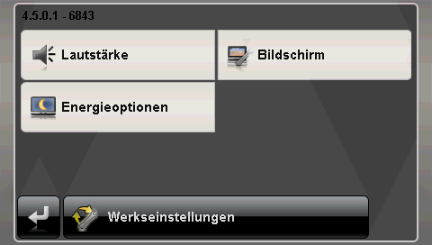

    hier die Lösung zu Deinem Problem am Beispiel des Button "Werkseinstellung":
    Du suchst wahrscheinlich in der falschen PFSkin, es gibt nämlich noch eine im foglendem Pfad:
    \My Flash Disk\navigation\multimedia\GoPalSettings\Skin480x272
    in diesem Ordner findest Du eine weitere PFSkin, in welcher Du für den genannten Beispiel-Button folgendes findest:
    buttonFactoryReset
    // SkinElementModelCoder
    Class: PushButton;
    Coordinates: 70,217,340,48;
    Text#DP: 6553660; //string_factoryReset
    TextCoordinates: 50,0,362,48;
    TextColor: 220,220,220;
    Font: 3;
    die rotmarkierte Zahl findest Du im selben Pfad im Unterordner res in der Standard.de.xml Datei
    die fettmarkierte Zahl ist die Schriftgröße für "Werkseinstellung"
    Also ich hoffe Dir geholfen zu haben : drink :)
    ...war doch gar nicht schwer zu finden, ich glaube Du wirst langsam alt :D
    Gruß Toni

    Edit: es funktioniert nicht :-D)
    ich glaube es ist ein Problem mit den fonts, da diese Einstellungen auch bei nicht aktiver GoPal-Soft ansprechbar sind :( :-D)
    das würde dann bedeuten das es nicht änderbar ist, oder hat jemand anderes eine Idee :( :-D)

    siehste, da war ich schon! den part habe ich bereits vor meiner öffentlichen bloßstellung abgegrast. ;) ;)
    ach was, und nuu??? ?( ?(
    danke dir trotzdem für diesen ansatz. ;)
    ob sie auch ohne aktives gopal ansprechbar sind, sollte eigentlich nebensächlich sein, sie sind da, wenn das menü ansprechbar ist, dann müssen sie auch änderbar sein! ;)
    mfg rohoel.
  • Hallo rohoel,
    und warum passiert nichts, wenn man an dieser Stelle was ändert ?(,
    es ist doch die "richtige" Stelle :( :-D)

  • Hallo rohoel,
    mach mal folgendes:
    Gehe in den Ordner \My Flash Disk\navigation\multimedia\GoPalSettings\Skin480x272 und lösche mal die darin befindliche PFSkin, danach machst Du einen SR, und dann WUNDERN,
    Kein Wunder das es nicht funktioniert mit der Schriftgröße in dieser PFSkin :-D) :-D) :D
    Gruß Toni
    Melde Dich wieder
    Edit: mit WUNDERN meine ich die PFSkin ist wieder da, also Du kannst darin ändern was Du willst, sie wird wieder neu geschrieben ;)
    2 Mal editiert, zuletzt von NaviToni ()
    • Offizieller Beitrag
    so, habe sie auf archiv und read only und siehe da! ;)
    mal sehen, wie hardresetresistent das dann ist?!?
    edit: es ist hardresistent!!!!!!!!
    damit habe ich dafür eine lösung mittels font 2!
    bleibt noch das problem mit den roadicons.
    leider liest hier wohl kein skinner wirklich mit, NaviToni mal ausgenommen! :-D) :-D) :-D)
