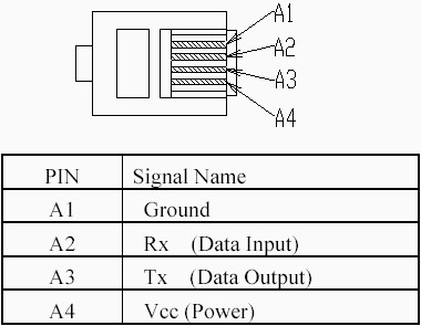

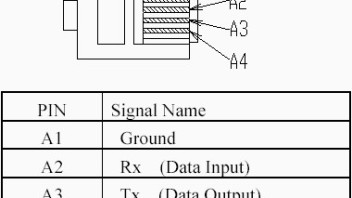

die Empfänger von Leadtek/ GNS und TomTom haben die gleiche Pinbelegung. Habe ich schon selber ausprobiert mit einer Leadtek GPS Smart Antenne GPS 9532 und diese hat den gleichen Rj11 Stecker wie TomTom. Die beiden äußeren Pins sind +- und innen sind RX / TX siehe Anlage.
Probeme könnte hier eher das TomTom Carkit in Verbindung mit deinem Dell X5 machen, da der Dell keine normalen seriellen Signale verarbeitet sondern nur TTL Pegel. Ob der interene Pegelwandler dann die bei der Leadtek / GNS 9810 fest eingestellte Baudrate von 38400 unterstützt müßte man bei deiner Kombination ausprobieren. Passieren kann dabei allerdings nichts, außer daß der PDA keine Signale bekommt.
