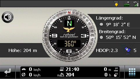

Um dir besser helfen zu können müsste man erst einmal wissen in welcher Ansicht du die Höhe angezeigt haben willst und, was noch viel wichtiger ist, mit welcher GoPal- Version du dein Navi betreibst.
Zur Ansicht gibt es zei verschiedenen Möglichkeiten. Erstens in der Kartenansicht, oder zweitens in der Kompassansicht.
Die untere Menüzeile ist ein eigenständiger Bereich in der PFSkin.skn mit eigenen Koordinaten. Die Bezeichnung in der PFSkin lautet bei GoPal 4.7 SF_Menu_panel. Hier wirst du Einträge finden wie zB distance_until oder average_speed. In diesen Bereich musst du dann auch die Höhe einbauen. Dazu musst du natürlich auch die anderen Anzeigen verschieben um für die Höhe Platz zu schaffen.

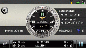

HAllo,

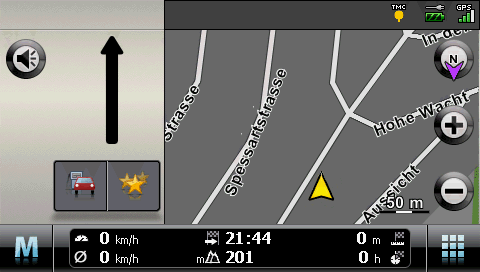

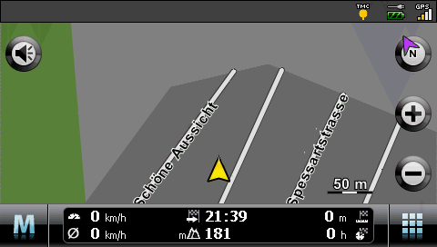

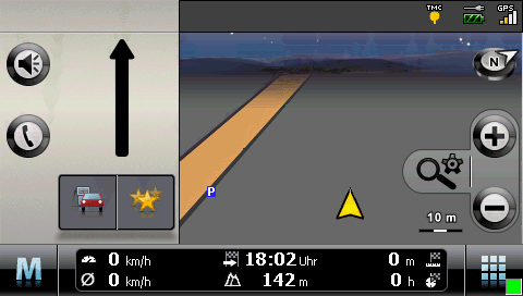

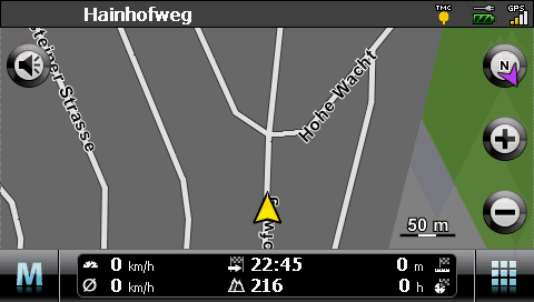

ich habe es bei meinem 5430 hinbekommen (inkl. Symbol)
siehe Anhang.
