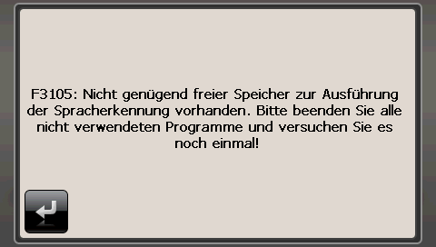

- [SHOWSTOPPER] Spracheingabe mit Kinderkrankheiten, u.a. auch wegen nicht genügend Speicher (Diskussion, auch hier)
