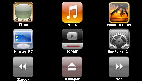

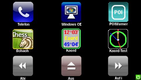

Hallo Dosenpfand
ikon für die Sammlung
gruss Hans -

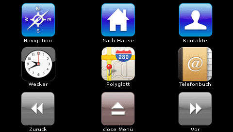

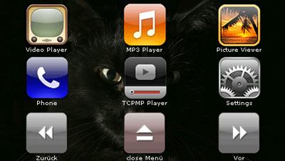

Hallo Dosenpfand!
Zunächst auch einmal herzlichen dank für den schönen Skin, den ich nun schon eine Weile auf meinen GoPal P4410 installiert habe.
Nur dürfte auch bei mir das weiter oben zitierte Problem auftreten.
Navigation aus dem Skin heraus starten - alles bestens.
Wenn ich allerdings die Navigation beende, habe ich nur mehr den roten Bildschirm.
Ebenso funktioniert der Homebutton bei mir offenbar nicht so wie er soll
(er springt sofort zurück, ohne was zu bewirken.
Den POI-Warner3 habe ich ebenfalls installiert, läuft ohne Probleme.mfg
GENTLE -
