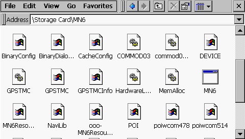

  • Hallo RamonaP,
    das ist kein Problem,
    mach eien Softreset, danach wird der GOPAl Bildschirn (rot) aufgezogen, dann wird deas Display schwarz und der selbe Bildschirm wird nochmals aufgezogen, wenn der kommt sofort die Fähnchentaste rechts, die untere drücken und gedrückt halten, dann erscheint eine schmale graue Linie unten, die klickst Du ganz rechts unte in die Ecke, danach öffnet sich die Windows Startleiste, dort auf Start, dann auf Programme, dann explorer, die MN6 auf der Flashdisk suchen markieren und dann über "File" oben links send to anklicken und dort as shortcut as dektop.
    Damit MN& nicht jedesmal automatisch neustartet, nach einer SD entnahme bzw einem Softreset. ändere in der Applicationssettings.xml mit einem Editor in der Zeile Exitbehavior den wert 1 auf 0

    vesuche gerade MN 6.5 auf meinen PNA P4410 zu installieren, es klappt aber nicht :-(.
    Habe zunächst alle Dateien (Software + Karten) auf meine SD Karte kopiert. Dann habe ich die Baudrate geändert wie beschrieben. Im Navi habe ich Format Flash und Remove All gemacht. Nachdem ich die Karte eingelegt habe hat er kurz was installiert, dann war ich in dem normalen menü. Wenn ich auf den roten Navi Pfeil klicke passiert allerdings garnix, auch das starten per Explorer geht nicht. Das Navi hängt sich allerdings NICHT auf.
    Wer ne Idee ?
  • reseten.
    Währenddessen die rechte untere Tast gedrückt halten.
    So legst du den Desktop frei.
    Schaut dann aus wie Windows dann per Explorer ind das installationsverzeichnis wechseln.
    Dort kannst du dann erst den MN 6 starten
    Ich hoffe ich konnte dir ein wenig weiterhelfen.
    Ist bei mir auch schon länger her
    gruß bavaria
  • Problem hat sich von selbst gelöst, habe einfach nochmal neu kopiert, gab da wohl einen fehler :-), jetzt kann ich mit MN 6.5 navigieren *freu* :D

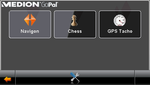

  • Ich habe auch ein Problem mit dem 4410.
    Beim Starten kommt immer noch das Medion GoPal und es startet dann der Medion GoPal Navigator, obwohl ich im SD-Schacht MN 6.5.1 mit Reality View habe.
    Irgendetwas muß noch gelöscht werden, aber was.
    ossikar

    Hallo
    Ich habe den Skin von "Navirunner" (gopal 4xx)hier aus den Forum auf mein
    PNA4210 gemacht dann kannst immer mit einen Klick den Windows-Explorer zugreifen somit kannst du die MN6.exe von der SD- Karte starten !
    Oder 2. du erstellst dir einen Startbutton für MN6 auf der ersten Seite der Gopal Oberfläche !
    Das geht wie folgt PNA mit PC verbinden ,klick auf My Flash Disk -->navigation -->menu-->desktop
    in den Ordner kommt eine neue xml-Datei bei mir heißt sie "MN6.xml"und sieht so aus
    ?xml version="1.0"?>
    <Application order="3">
    <Icon image="icon_navigon.png"/>
    <Execute path="Storage Card\MN\MN6.exe" />
    <Text>MN6</Text>
    </Application>
    Wenn du noch ein passendes icon mit in den Ordner machst hast du auch das Bild auf der Oberfläche !
    Mit einen Editor kannst du die "xml" bearbeiten !
    PS:Ich weis aber nicht ob es auch ohne Navirunner Skin ,so mit der zweiten
    Methode geht !
