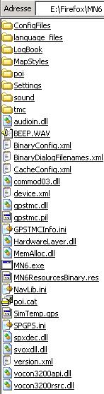

    1. Auf der Storage Card die Ordner MN6, RealityView, Fonts, und die map Europe_NT200708.
    In dem Ordner MN6 ist die NaviLib.ini wie folgt:
    [DB]
    FileName = \Storage Card\
    [Properties]
    ConfigFilesDir=\Storage Card\MN6\ConfigFiles\Advisor.SFS
    Last used database directory=\Storage Card\Europe_NT200708.map

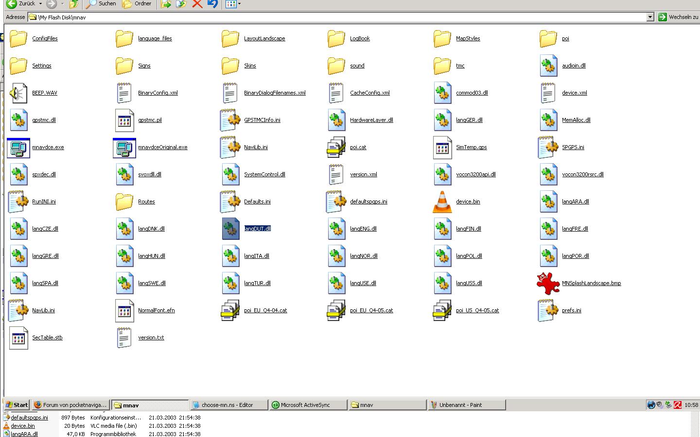

    Nun zu My Flash Disk: Hier ist der Orginalzustand mit den kleinen Änderungen wieder, da das mit dem Ersetzen des Ordners nachher gar nicht mehr funzte
    hier habe ich den Ordner
    mnav, der beinhaltet folgende Dateien siehe Anhang.
    Eingefügt wurden in den mnav Ordner die Dateien aus dem Ordner PMB11fuerMN5undMN6.
    Die choose-mn.ns sieht wie folgt aus :

  • kann es sein, dass Du im Order \MyFlashDisk\MNAV sowohl die orginal Becker Software und die MN6 Software drin ist? Kann mir kaum vorstellen, dass das dann klappt - entweder oder. Am besten Du stellst nochmals den Ursprungszustand her und fängst nochmals von vorne an.
  • hm, kann aber den kompletten Ordner mnav zwar von Flash Disk kopieren aber nicht komplett löschen. Da weigert sich das Programm bei einigen Dateien, es bleiben immer welche übrig
    Jilli
  • schalte mal das Navi komplett aus - kein Standby. Dann wieder ein, wenn die STVO Anzeige kommt nicht bestätigen und versuche mal dann den Ordner zu löschen. 3 oder 4 Threads weiter unten hat Jake2... beschrieben, wie die SW wiederhergestellt werden kann.
  • so das löschen und überspielen hat jetzt geklappert, aber hier ist jetzt noch ne Datei die sich MN6ResourcesBinary.res nennt. die eigentliche MN6.exe hab ich ja in mnavdce.exe geändert.
    Aber nix läuft, es läßt sich nicht starten. hier auch die neue choose.ns

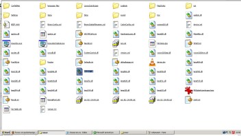

  • Habe mal den alten Ordner mnav mit dem neuen Ordner mnav verglichen. Da fehlen ja eine ganze Menge Dateien, werden die unter Version 6 nicht mehr benötigt ?
    Die ganzen Sprach.dll's fehlen und eine .bin datei ist auch nicht dabei.
    Es wird immer verworrener ?( ?(
    Jilli

    Die SPGPS und die Userdateien sind im Ordner MN6 auf der Storage Card geändert.
    Der Ordner MN6 hat die Dateien, siehe Anhang
    Es sind ein paar weniger als der Ordner mnav auf der Flash. Keine Ahnung warum.
    So das alles ist vorhanden aber irgendwo ist der Fehlerteufel.
    Frage ist, wo kommt welcher Ordner hin oder welcher Ordner wird ausgetauscht und welche Datei wird vorher oder nachher ersetzt?
    Ich weiß das ich langsam nervig werde, aber ist es nicht das Vorrecht der Frau :engel
    Jilli
