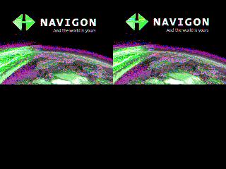

  • @Alhifi
    vilen Dank für die Anleitung ohne PMB. Ich habe die Inst soweit hinbekommen,
    das es auf meinem 7926 auch startet. Jedoch scheint da eine Grafikproblem zu sein welches ich bis jetzt noch nicht gelöst habe.
    Das Ganze sieht so aus wie im Anhang, vielleicht hast Du einen Tip woran es liegen könnte.
