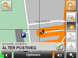

    Ahhhh- habe gerade gesynct und das blöde Eichhörnchen ist wieder am falschen Platz- das ist toom nicht obi- ich brech ins Essen.... :§$%
