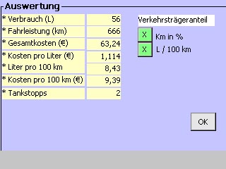

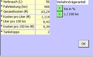

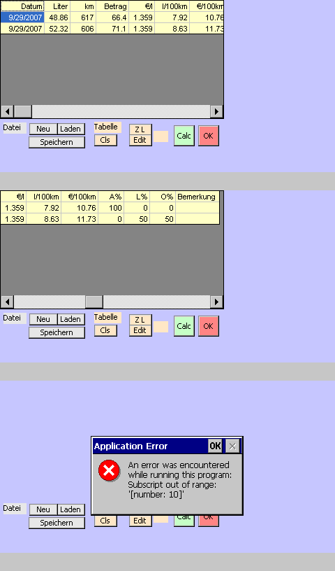

im Prinzip ja. Dann sind alle Berechnungen korrekt.
Es ist aber auch möglich, bei einem 2. Tankstopp vollzutanken.
Die notwendigen Berechnungen müssen dann händisch nachträglich durchgeführt werden.
Gruß Barny

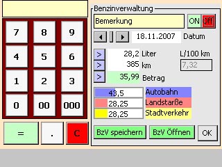

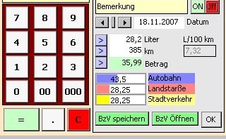

Hallo Barny2007,

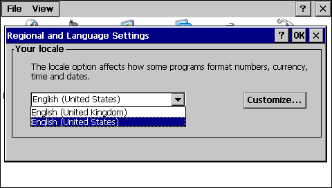

ich habe deinen BV-Rechner und deinen D-Rechner wie beschrieben installiert, beide funktionieren bis auf die Komma-Eingabe. Die wird nicht akzeptiert. Zufällig habe ich dann mal die Tastatur dazu eingeblendet und siehe da, das Komma wird angezeigt. Sobald die Tastatur wieder weg geschaltet ist bleibt auch das Komma verschwunden. Wie kommt das, wo habe ich einen Fehler im System?
dies scheint ein schwierigeres Problem zu sein, deren Ursache wahrscheinlich bei einigen Hilfsdateien liegen könnte. Funktioniert denn alles andere ohne Probleme?
Werden denn die Daten ordnungsgemäß in die Tabelle (Statistik) eingetragen?
Sende vielleicht auch einmal einen Screen-Shot.
Das Komma oder der Punkt wird durch mein Programm automatisch je nach Ländereinstellung gesetzt. Dieses von dir erwähnte Verhalten ist nur dadurch zu erklären, dass eine DLL-Datei nicht in der korrekten Version vorliegt (siehe dazu die PDF-Datei).
Überprüfe auch einmal deine Ländereinstellung (German, Amerk....).
Gruß Barny
Hallo Barny2007,
ich habe die Dateien überprüft und auch die Einstellungen in den Regional Settings entsprechend vorgenommen. Leider ohne Erfolg, die Komma (Punkt)-Taste hat einfach keine Wirkung. Zwischenzeitlich habe ich den BV-Rechner gelöscht und den D-Rechner inst.. Mit dem gleichen Negativerfolg.
noch einmal zum Verständnis und zum Eingrenzen des Problems:
A)
1. Du öffnest den Bv-Rechner und leerst das Textfeld (C-Taste).
(Textfeld ist nun leer).
2. Du gibst eine Zahl ein und betätigst du Punkt-Taste.
(Der Punkt bzw. das Komma wird nicht angezeigt)?
3. Du öffnest das Keyboard und der Pubnkt wird angezeigt.
Ist das so richtig?
B)
Zweiter Versuch:
1. Das leere Textfeld wird jetzt beschriftet mit Hilfe des Keyboards und zwar einmal mit Punkt und einmal mit Komma.
2. Das Keyboard wird danach jedesmal ausgeblendet.
Bleibt nun der Punkt oder das Komma erhalten?
Teste das einmal.
Gruß Barny
