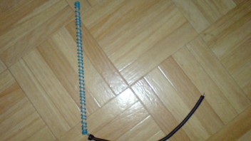

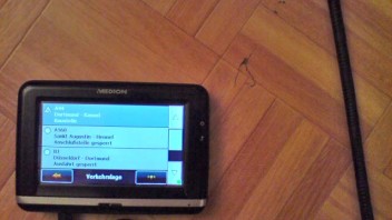

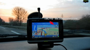

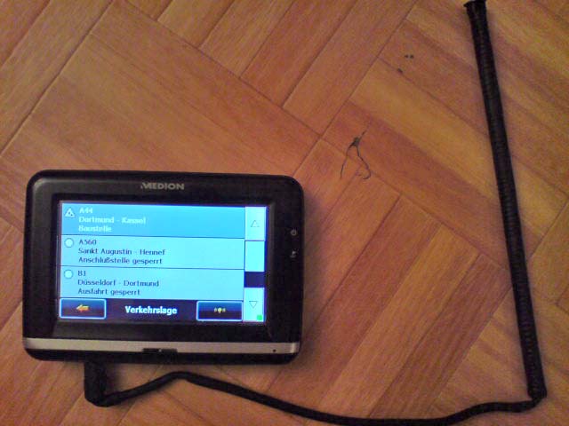

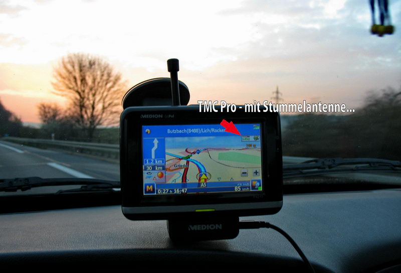

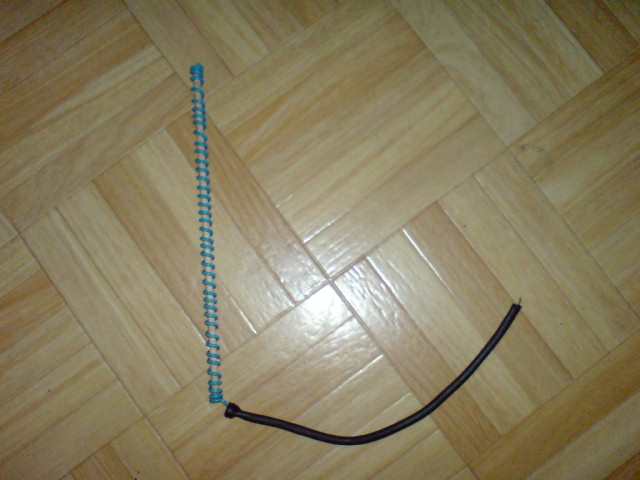

ZitatOriginal von buchholz
Einfach im Baumarkt eine 0.6 - 0.8cm dickes Rundholz kaufen. Entsprechend kürzen und mit 75 oder 150cm kable aufwickeln. Bei Elektronic Versand (z.b: Conrad) Schrumpfschlauch und einen 4 Poligen 3.5mm Klinkenstecker kaufen.
Hat mich alles zusammen ca 4 Euro(und damit hat man Material für mehrere Antennen) gekostet und nach ca 10 Min hatt ich meine eigene Kurzstabantenne die funktioniert! An der Technik ist da kein unterschied zwischen dieser und der kuafbaren. Und das beste daran ist, das man bei meinen Passat (und bestimmt auch in vielen anderen PKW) die Antenne in der Gebläseausparung der Windschutzscheibe legen kann. Man sieht nichts außer dem Kabel zum Navi und hat einen guten Empfang. Bin dieses Jahr nach Italien gefahren und das Teil Empfing mir zuverlässig die Staudaten.
Interessant...
hast Du das TMC- und das Massekabel um das Holzstück gewickelt? Denn Du brauchst ja zwei verschiedene Kabel (TMC-Antenne und Masse)!
