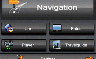

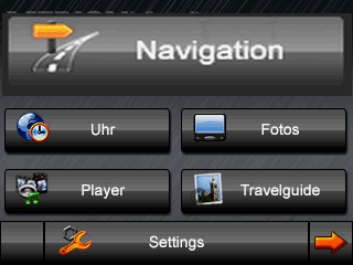

    habe seit ein paar Tagen ein Medion GoPal E3215, auf diesem läuft jetzt tadellos der Stahl - skin MD 96220 Süd mit Anpassung black steel MD 96220 Süd und Tag/Nacht Automatik-botton. Die 96310 Installation hat hingegen nicht funktioniert. (Ebenso funktionierte der retro-skin nicht)
    Großartige Arbeit, George 2007, vl Dank dafür auch den anderen skinnern!
    Den Navigations-botton habe ich vergrößert, weil ich doch meistens Navigation mit dem Navi mache... ;)
    Allerdings kann ich weder die taskbar noch den Explorer des WinCE über das Menue öffnen, bei koord465 mit den Original-parametern explorer=1 sip=1 window=0 kommt lediglich die Eingabetastatur ins Bild. Habe auch schon koord465 mit den parametern taskbar=2 window=0 versucht, es erscheint keine graue Linie ?(
    Auch der Aufruf von ShowTaskbar.exe bringt keinen Erfolg. Wenn ich allerdings mit den gedrückten +/- Tasten resette, kommt die winCE Oberfläche. Liegt das am 3215?
