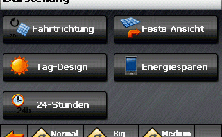

Mal ne dumme Frage:
Wie bekomme ich die Split-Ansicht wieder deaktiviert ?
Grüsse Oliver

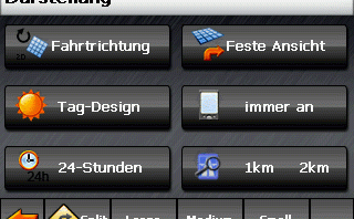

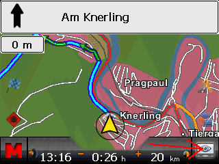

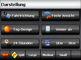

Hallo Oliver K.
Schau dir die Bider 1 bis 3 an, so schaltest du dir Split-Ansicht ab.
Musst du schnell sein, schaltet nach paar Sekunden wieder ab.
Danach kommst du nur noch in Bild 4.
Wenn du Split-Ansicht wieder haben willst dann in Bind 4 Big Pfeil miete .
Das siehst du dann schon.
Gruß Manni
Hi Oliver,
prima, dass Du mal wieder vorbeischaust.
Das hat mit Schnelligkeit nichts zu tun - einfach M, Schraubenschlüssel, Darstellung anklicken, in der unteren Leiste kannst Du nun zwischen Split-Screen, Large, Medium und Small Abbiegepfeil wechseln.

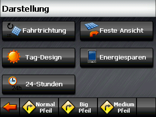

UUPS..
Hab jetzt den Small Pfeil angewählt, um es auszuprobieren..
Hat auch geklappt..
Allerdings erscheint jetzt die Split-Anzeige nicht mehr im Menü..
Weisst Du Rat?
Hi Oliver,
dann ist da wohl doch noch ein Fehler in der NPFSkin - welche Version hast Du denn heruntergeladen und bei Dir installiert - wähl doch mal den Big oder Medium Pfeil aus - und schau, dass Du dort wieder den Split wählen kannst.
Es wird in den nächsten Tagen einen 'major update' auf Stahl und Black Steel V20 PE, ME, mit Aldi und TVG Telefonbuch Einbindungen geben. Dann sollte alles einwandfrei laufen. Bis dahin bitte noch etwas Geduld.

Hallo George..
Jetzt klappts wieder..
Hab den Big Pfeil ausgewählt, und dann war da wieder der Split-Schalter..
Grüsse Oliver
