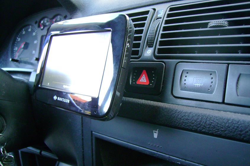

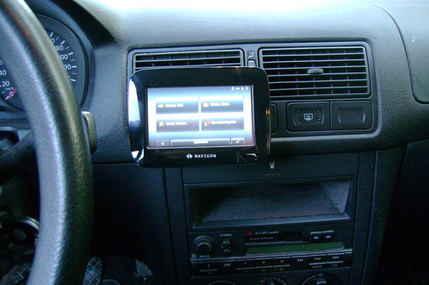

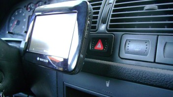

Das größte Problem an dieser Lösung ist der kaum zugängliche Warnblinkschalter. Da sorgen Zeitschriften mit ihrer Kritik dafür, dass der WaBliScha mittig aufs Armaturenbrett kommt (Damit man einfach blind draufhauen kann, wenns eng wird), und dann baust den zu................
TMC warnt nicht vor jedem Stau, dass man sich drauf einstellen kann.
Wenn man über ne Kuppe oder um die Ecke kommt, das Stauende sieht, und dann noch nach dem WaBliScha suchen soll, um den nachfolgenden Verkehr zu warnen...........
Ich denke, da hat man mit Bremsen und Ausweichversuch genug zu tun.
WaBliScha ab Werk auf der Lenksäule find ich genauso dämlich. Das ist für mich ein Kriterium, dass den Autokauf scheitern lässt.
Ganz zu schweigen davon, dass man das Ding vor Ort abschrauben (Und das Auto dann vorführen) darf, wenn die Rennleitung den verdeckten Schalter sieht.
Ich bin der Meinung, dieser Umbau sollte nicht Sticky sein, denn damit empfehlen die Mods das verstecken eines sicherheitrelevanten Bauteils......
Gruß, Ulf007
Gruß, Ulf007
Also hörmal, der Umbau ist nicht nur für Golf V geeignet, das geht bei vielen Autos und nicht überall wird der Schalter verdeckt.
Außerdem sieht's für mich so auf dem Bild aus, dass man da noch drankommen kann.
Nein, Ulf007 hat schon recht. Sicherheitsrelevante Teile dürfen natürlich nicht abgedeckt werden. Ich habe das in meinem Fall gemacht, da erstens mein Golf automatisch "Warnblinkt" bei einer Vollbremsung bei hoher Geschwindigkeit (VW hat dieses Feature für die Autobahn vorgesehen) und zweitens ist der Schalter natürlich trotzdem noch einfach zugänglich (sieht man an dem Foto vielleicht schlecht).
Ich denke generell ist die Montage/Bedienung eines PNAs im Auto - egal ob an der Scheibe/Armaturen - immer eine zusätzliche Gefahr und es unterliegt immer der Verantwortung des Fahrers selbst. Jeder muss selbst wissen, wo und wie er seinen PNA montiert und welches Risiko er eingehen will. Also bitte selbst Gefahren/Nutzen abschätzen! Ich übernehme keinerlei Verantwortung für einen Nachbau meines Vorschlags. Alles erfolgt auf eigene Gefahr.

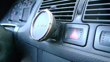

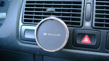

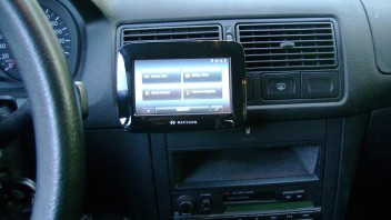

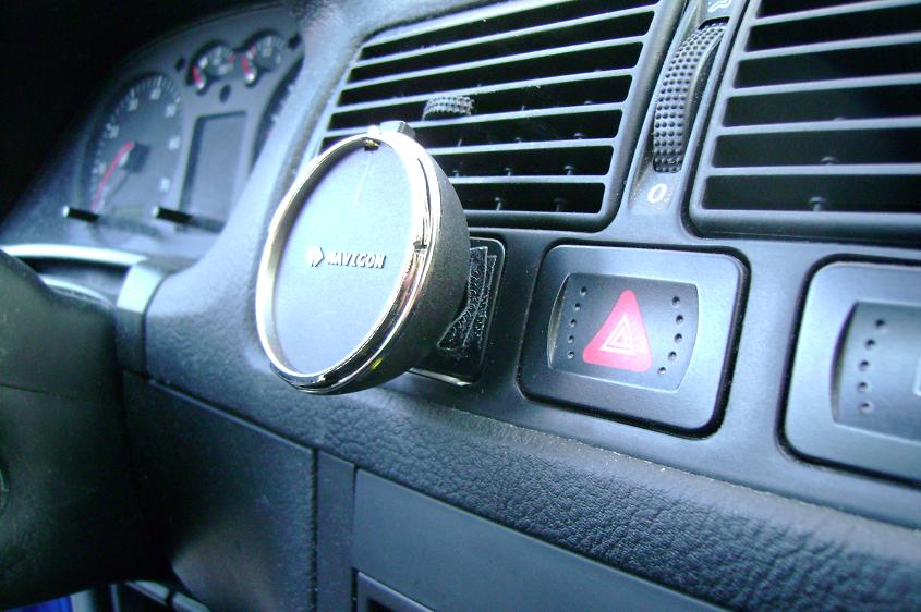

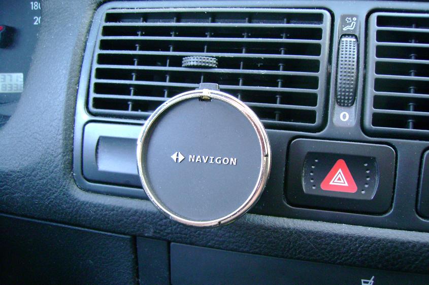

So,habe jetzt auch umgebaut.Ich habe den Orginalhalter verwendet.Den Schwenkkopf vom Arm abgeschraubt.Man muss mit einem Schlitzschraubendreher in die Kerbe rein und die runde Platte im Schwenkkopf rausschnappen.Die ist nur geklickt.dann sieht man eine Sechskantinnen-Schraube,die man löst.So hat man den Gelekkopf,den man anschliessend auf eine Fläche anschrauben kann.nachteil:man kan nicht mehr schwenken.Vorteil:man hat abstand zum Armaturenbett und kann die Kabel anschliessen(USB)
Hier Golf 4
