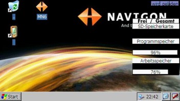

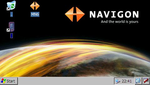

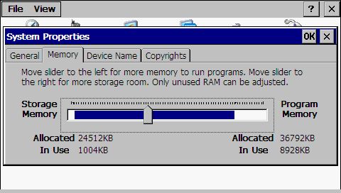

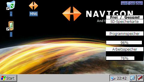

hi,ich habe mich auch mal rangetraut an den dektopfree von concor.
läuft alles gut,auch mit dem poiwarner auf max.speicher,allerdings habe ich den speicher manuell eingestellt.
anbei drei pics.
gruß merkur

Auf dem Desktop muß die Symbolschriftung neu initialisiert werden. (neu beschriften xxx.lnk)
Siehe Capturebild von 'Merkur 70' (Bsp. Papierkorb, Explorer)

, ich bin neu hier und habe die letzten zwei Wochen damit verbracht auf meinem Navigon 2100 free4all zu installieren. Das klappt auch wunderbar. Ich kann alles benutzen. MN6 läuft stabil, keine hänger in Windows CE. Nur der POI Warner will einfach nicht laufen. Ich habe die Speicherverwaltung bei MN 6 schon deaktiviert und den Speicher selbst zugeteilt (funktioniert sogar) aber trotzdem ist der PW immer out of memory! Meine Fragen an dich:
Wie hast du es hinbekommen das bei dir alles läuft? Oder hast du es gar nicht hinbekommen? Wenn ich mir die Bilder aus deinem Beitrag anschaue und sie mit meinem 2100 vergleiche stelle Ich unterschiede in der Größe des Display und des Spichers fest. Auf welchem Gerät funktioniert denn alles bei dir? Es wäre schön und nett von dir wenn du mir weiterhelfen könntest
