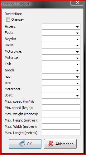

    Original von Achim
    Ich habe eine Frage:
    Wie kommen die Attribute Einbahnstraße, Anliegerstraße, Sackgasse, Durchgangsstraße (mehrspurig), Abbiegeverbote, 30er-Zonen, Verboten für Fahrräder etc. zu den aufgezeichneten Tracks?
    Achim
    Indem Du sie eingibst, dazu gibt es einen Sack voll Optionen, siehe z.B. Screenshots
    jetzt müßte ich es nur noch bedienen können 8)

  • Hallo Bogi100,
    wo kommen denn diese Menues her?
    kenne ich weder aus potlach noch aus JOSM.
    Cantece
