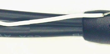

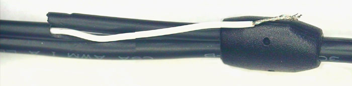

    im Forum kann man lesen, das es beim Bundle Navigon 21x0 mit der " internen" TMC Antenne genau so gut geht, wie mit einer externen Wurfantenne und anderen Bundels ;)
    Wer aber dennoch wie ich auf den Anschluß an einen externen GNS Y-Adapter steht, dem ist dieses Bild vielleicht hilfreich. :]
    einfach am dünneren unbeschrifteten Kabel in der unmittelbaren Nähe des ...Knotenpunktes ein wenig herum knabbern.
    vlG bab

  • Hi
    upps
    das abisolierte Ende hatte ich zu Testzwecken bisher nur in meine Hauskabelanschlußdose gesteckt. Der Empfang war hervorragend.
    Zum Anschluß an einen Y-Adapter genügt es nach meinem weiteren Test wohl nicht, das "blanke Ende" dort anzuschließen. Man muß sich noch eine Masse holen.
    vlG bab

  • Hallo
    und vorab ein Dankeschön an bab.
    Füralle die auf der Suche nach einer leistungsfähigen Antenne für den Navigon 2100 sind, hier meine Lösung: (Nachbau auf eigenes Risiko)
    Etwa 10 cm vor dem USB Stecker habe ich die Ummantelung des Antennenkabels (ist das dünnere der beiden und ohne Beschriftung) auf ca. 1 cm einseitig einseitig entfernt.
    Als Zusatzantenne nutze ich einen 150 cm langen ummantelten Kupferlitzendraht, den ich an einem Ende mit Isolierband abgeklebt habe und am anderen Ende habe ich die Ummantelung auf etwa 2 cm entfernt.
    Dieses offene Ende habe ich mehrmals um das freigelegte Drahtteil der Originalantenne gewickelt und diesen Bereich anschließend mit Isolierband gut umwickelt.
    Die Zusatzantenne habe ich ausgezogen in den Schlitz zwischen linkem Dachholm und Frontscheibe einerseits sowie der Cockpitverkleidung andererseits eingelegt. Das Kabel ist kaum zu sehen. Der Empfang steht schnell zur Verfügung und bricht selten ab.
    (Bilder unter www.hhhinck.de dann NAVIGATION folgen)
    Herzliche Grüße und danke für die vielen Hilfen, die ich in diesem Forum bisher fand.
