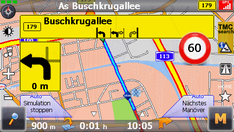

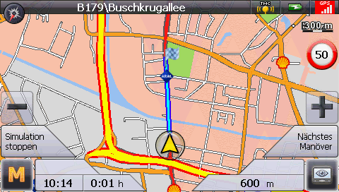

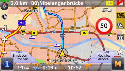

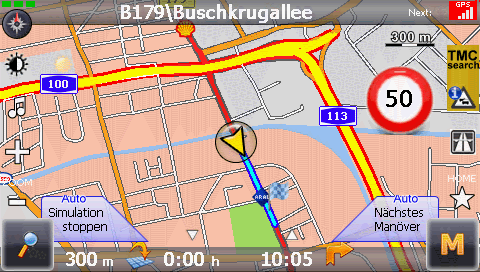

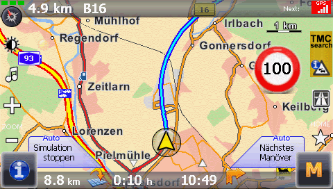

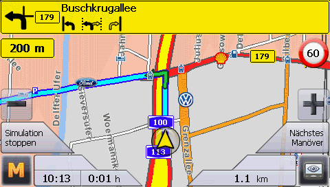

    EDIT: Guck mal, da wo im Kartenmaterial Höchstgeschwindigkeiten hinterlegt sind, erhälst Du auch eine ebtsprechendes Symbol oben rechts in der Navigationsansicht angezeigt:

  • Sofern keine Fehler im Kartenmaterial vorliegen, zeigt GoPal feste Beschränkungen Geschwindigkeitsbeschränkungen auf allen Autobahnen und Bundesstraßen:
    http://forum.pocketnavigation.de/tid1087341-sid.htm
    http://forum.pocketnavigation.de/tid1078514-sid.htm
    http://forum.pocketnavigation.de/tid1086365-sid.htm
  • oh mein gott, ihr seid die besten, ich hab jetzt das erste mal die höchstgeschwindigkeitsicon's gesehen, hab es genau wie du, TeeSteinchen, mir auf deinen bildern mit der simulation gezeigt hast, gemacht, danke, danke, danke, dickes bussi auf die backe von mir an euch
