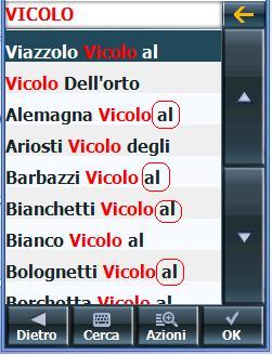

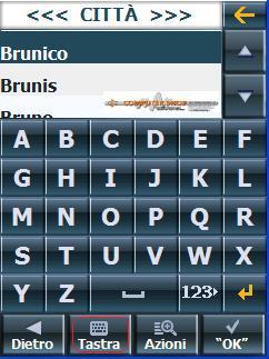

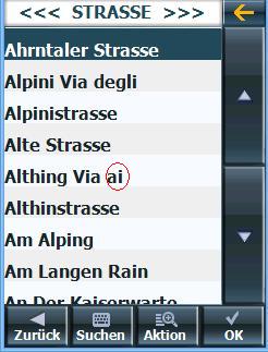

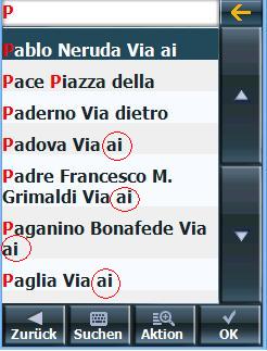

  • Hallo "geezer"
    Danke für die Antwort... Leider ich muss italienische Kunden bei den verschiedenen Probleme antworten.
    noch zur Info:
    z.B.: Die Sprachausgabe ist schrecklich gemacht. Die Mischung zwischen Deutsch und Italienisch - scheint mir fast ein Südtiroler gewesen zu sein, der die Übersetzung gemacht hat (nichts gegen Südtiroler - bin selbst einer daher kann ich das sagen).
    Ich bin sicher dass auch die Holländer oder die Engländer die gleichen Probleme gefunden haben, weil wir auch andere Sprachen installiert haben.
    Wir hoffen auf ein baldiges kostenloses Update.....
    Grüsse Franco
