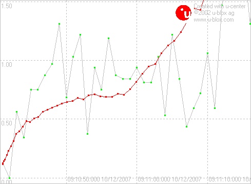

  • Ich hab hier mal einen Log mit SiRFDemoPPC gemacht ;)
    Fluppie
  • Das nächste Mal bitte die Datei anhängen, nicht den Inhalt ins Posting kopieren.
    So wie es meiner Meinung nach aussieht, ist SN deaktiviert.
    Edit: Sowohl Position, Richtung als auch Geschwindigkeit werden auch bei sehr kleinen Geschwindigkeiten aktualisiert.
    2 Mal editiert, zuletzt von Bogi100 ()
  • Stimme den Vorpostern - bedingt - zu.
    Finde aber, das log ist etwas kurz. Und der Ausrollversuch wäre klarer. Weil, es gibt auch SN-Einstellungen mit ca. 1 km/h. Die Grafik ist in m/s, also mit 3,6 multiplizieren.
  • Es sind Werte bei 0,1... km/h zu sehen. Damit dürfte klar sein, dass SN nicht aktiviert ist.

    Hab ich schon gesehen, das waren aber nur so um 2 herum. Das kann schon mal ein Ausreißer sein.
    Solche Dinge sehe ich immer gerne gesichert. :]
    Einigermaßen wenigstens, um jetzt nicht gleich wieder zu sagen, dass auch im letzten log keine Geschwindigkeitsverringerung bis zum Stand zu sehen war - nicht wirklich. Allerdings sehe ich die kleinen Geschwindigkeiten schon als gesichert an.
