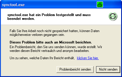

Hallo zusammen,
habe seit einigen Stunden das Problem, daß mitten in der Syncronisation die folgende Fehlermeldung kommt und dann komplett abschaltet.
Kennt das jemand ?
Weiß jemad Rat ?
Grüße Thomas

Hallo!
Versuch mal eine Neuinstallation des POI-Warners. Lösche aber vorher alle POI-Warner Verzeichnisse von deinem Gerät und PC. Wenn das nichts hilft kannst du dich gerne bei uns im Support melden (support@navigating.de).

Hallo __Mario__,
vielen Dank für die Hilfe.
Hab den PW auf der Storage Card und nicht alle Dateien wieder auf die My Flash Disk gebracht.
Grüße Thomas
Bei deinem Gerät muss der POI-Warner aber im Standardverzeichnis installiert werden (das wäre my flash disk - bei der Installation aber "Standard" wählen), sonst gibt's Probleme beim Syncen und der POI-Warner ist nach jedem Hard Reset ohnehin weg.

Hallo erste Mühle,
du musst ihn von der SD Karte löschen. Auch bei einem Hard Reset wird von der SD Karte nichts gelöscht. Der POI-Warner muss bei deinem Gerät im Standarinstallationsort gespeichert werden (also My Flash Disk), aber einfach während der Installation nichts ändern, der schreibt sich dann automatisch dahin. Bitte vor einer Neuinstallation auch den POI-Warner Ordner vom Computer löschen.
