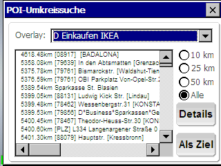

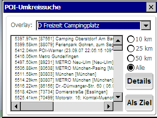

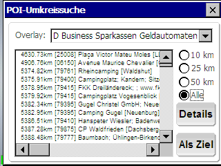

    Original von Volker_I.
    jetzt hat er die Kategorien durcheinandergehen :-D)
    Siehe Oberbegriff und tatsächliche POIs.
    Was muss ich jetzt machen? Alles von Hand löschen und komplett neu syncen?
    ja einzige erfolgversprechende Möglichkeit: Overlays.ndb löschen und neu syncen.
    Vorher kann man den Menüpunkt "Daten prüfen...." probieren. Bringt aber meist kein Erfolg.
  • Danke für den Tipp- hat jetzt geklappt : drink- scheint ab und zu ne Lotterie zu sein :evil:

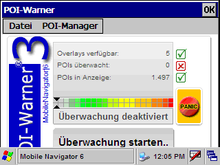

  • So heute mal wieder was neues. Ich mach das Navi an un der POI-Warner taucht nicht mehr auf??? Hardreset- nichts- auf der SD nachgeschau- alles noch da-
    Komplett gelöscht und neu installiert- Synctool fragt: kein POI-W vorhanden- installieren- führt Installation durch. Syncen durchgeführt-Sync erfolgreich- nichts- Hardreset- nichts
    hab das Ganze jetzt schon 3X gemacht X( X( X(
    Jemand ne Idee ?(
    volker
  • So nach gefühlten 25 Versuchen- ne ist nur Spaß- wären höchstens 16 :-D) :evil:, war der Warner dann wieder da- hab immer nur die selben Installationsschritte gemacht... ?(
    So nun spinnt er nur noch ein wenig beim syncen- ich hab nen tierische Hals-aber zum Glück sind das ja nur unerklärliche Einzelfälle-bloß Schade, dass ich einer davon bin!
    Nö- ich blieb ganz ruhig! Tolles Programm!
    Nachtrag: so gerade hat er sich bei der Umkreissuche aufgehängt und von selbst das Desktop freigelegt....ist doch richtig :rofl
  • Lag evtl. an der neuen Version V3 06 2807- habe heute die neue V3 06 2807 installiert- da klappte alles auf Anhieb.
