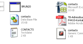

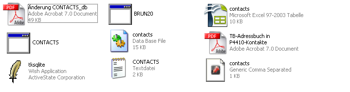

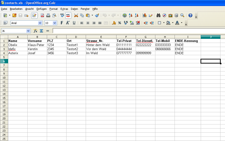

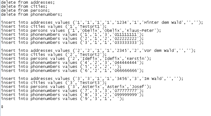

  • Halle Forenfreunde,
    Ich habe ein kleines Programm geschrieben welches eine Exeldatei in SQL-Code übersetzt. Dieser kann dan in Datenbank geladen werden.
    Entpackt den Anhang in einem Ordner auf Laufwerk c:\contacts. Dort ist dann auch eine PDF als Bedienungsanleitung.
    Das SQLlite (tksqllite) bitte selbst aus dem Internet laden. Die Datei ist zu gross um sie hier mitzuschicken.
    http://reddog.s35.xrea.com/sof…qlite-0.5.4-win32-bin.zip
