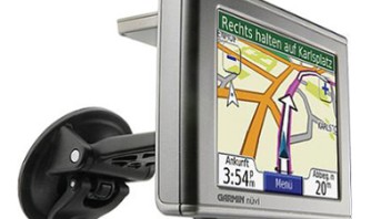

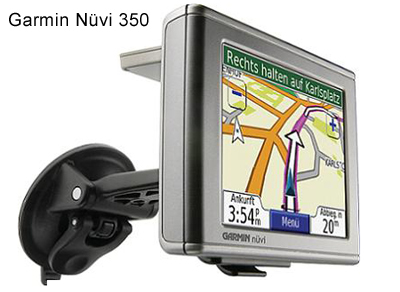

  • Beim Nüvi 350 sind ab Werk dabei: Ladekabel für Netzstecker, Autoladekabel, USB-Kabel zum PC, Saugnapfhalterung, Klammerhalterung fürs Gerät, Klebeplatte, Kunstledertasche zum Einschieben, CD mit Handbuch und Dienstprogrammen. Die Saugnapfhalterung mit Hebel ist aktiv, d.h. man kann die Stromversorgung dort einstecken und muss sie nicht am Gerät selbst anbringen. Die TMC-Antenne sitzt dagegen an der Seite des Nüvi. In die Klammerhalterung kann der Nüvi mit ausgeklappter Antenne leicht eingesetzt und abgenommen werden, was ca. 3, bzw. 1 Sek. dauert. Das Ganze macht einen soliden Eindruck und hält auch gut an der Scheibe. (Der 350T sowie die 6xx-Geräte haben zusätzlich eine TMC-Antenne dabei, die ins Stromkabel integriert ist.)
    Zum TomTom 720T sind beigelegt: Autoladegerät, Cradle zum PC, passive Saugnapfhalterung ohne Hebel (eine aktive Halterung wird von Brodit noch dieses Jahr erwartet), TMC-Empfänger mit Wurfantenne, CD mit Handbuch und Hilfsprogrammen. Die Halterung muss mit festem Andruck befestigt werden, hält dann aber genauso gut wie die von Garmin. Leider ist sie aber passiv, sodass durch das umständliche An- und Abstecken gute 20 bzw. 10 Sek. vergehen; bei Dunkelheit noch wesentlich mehr. Ein Netzladegerät und eine Tasche sucht man vergebens, auch die Fernbedienung ist nur optional zu erwerben (und bis dato noch nicht erscheinen).
    Vorteil Nüvi: In Design und Unauffälligkeit sind die Halterungen gleichwertig, doch die aktive Bauweise und wesentlich leichtere Handhabung machen die des Nüvi zum Sieger. Beide Halterungen lassen das Gerät auch bei schlechter Straße und harter Federung nicht zittern oder "nicken". Nett ist bei TomTom die stabile und formschöne Cradle dafür fehlt der Netzstecker und einiges mehr, was man für 500 Euro erwarten würde. (Die Integrierung des TMC-Antenne ins Stromkabel beim Nüvi 6xx hat einen Vor- und Nachteil: weniger Kabelsalat aber auch nicht die Möglichkeit, den Empfänger an anderen Nüvis zu benutzen.)

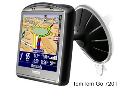

  • Der Nüvi kommt im silbernen Alu-Kleid daher (die neuen Chargen sind auf der Rückseite anthrazitfarben gehalten, um sich nicht in der Frontscheibe zu spiegeln), in den Maßen BHT 98 x 73 x 22 mm (mit horizontal ausgeklappter Antenne 61 mm tief). Bedienelemente sind: An-/Ausschalter (oben), SD-Slot, Mini-USB-Buchse, Kopfhörerausgang (rechte Schmalseite), Resetknopf, Anschlüsse der Halterung inkl. Stromversorgung und Zusatzantenne (hinten). Alle weiteren Tasten sind über den Touchscreen zu erreichen. Der Mono-Lautsprecher sitzt in der Rückseite. Das 4:3-Display (72 x 55 mm) ist nicht perfekt entspiegelt (hier hilft eine matte Displayschutzfolie) und weniger lichtstark als die neueren Nüvis (2xx, 6xx). Das Gerät liegt gut in der Hand, selbst bei aufgeklappter GPS-Antenne, ist leicht und hat auch in der Hosentasche Platz. (Die Nüvis der 6xx-Reihe verfügen darüber hinaus über ein deutlich besseres 16:9-Display und ein Mikrofon.)
    Der TomTom 720T ist silbern und grau auf der Vorderseite, während die Rückseite schwarz gummiert ist bis auf den silbernen Einsatz für die Halterung. Das 16:9-Display ist brillant, lichtstark (Tipp: automatische Helligkeitsregulierung abschalten, dann wird es noch heller) und gut entspiegelt. Maße BHT: 117 x 83 x 24 mm. Oben sitzt der Ein-/Ausschalter, auf der Rückseite die Buchse für eine externe Antenne, alle anderen Bedienelemente sind im Boden untergebracht: Audioausgang, TMC-Buchse, Resetknopf (nur mit einem spitzen Gegenstand zu erreichen), Mini-USB-Buchse für Stromanschluss und SD-Slot. Über dem Display sitzen noch ein Lichtsensor und ein Mikrofon, darunter eine Lade-LED. Der Mono-Lautsprecher ist in die Rückseite integriert.
    Vorteil TomTom: Wenngleich die Verarbeitung bei beiden Geräten hervorragend ist, punktet der TT mit edlerem Design, Gummierung und besserem Display. Abzüge gibt's beim Nüvi 350 für die Klappantenne, ein Plus ist die handliche Größe. Silberne Farbe spiegelt sich bei Sonnenlicht in der Frontscheibe, also beim Nüvi-Kauf darauf achten, dass man eines mit schwarzer Rückseite erwischt!

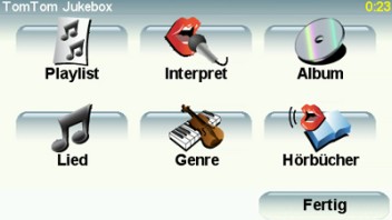

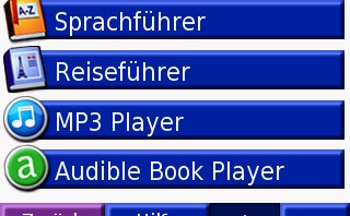

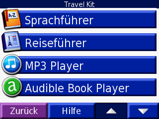

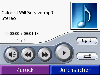

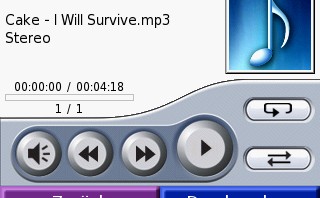

  • Der Nüvi versteht sich als "Reise-Navi" und hat daher im Gepäck, was man auf einer Reise so braucht. Fest installiert sind ein MP3- und Hörbuch-Player, ein JPG-Betrachter, eine Weltzeituhr, Währungs- und Einheitenrechner und ein Taschenrechner, sowie die Möglichkeit, Screenshots zu schießen. Optional kann man ein Wörterbuch und einen Reiseführer erwerben.
    Die Extras sind tatsächlich hilfreich, allerdings vermisse ich eine Weckfunktion, und der Reiseführer ist mit seinen spärlichen Informationen sein teures Geld nicht wirklich wert. Der Sprachführer kann dagegen mit Einzelbegriffen und ganzen Phrasen (mit TTS-Stimme gesprochen) in 6 Sprachen überzeugen. Der MP3-Player ist sehr schlicht gehalten; immerhin kann man mittels ID3-Tags die Titel nach Interpret, Album und Genre sortieren und Hörbücher abspielen. Die Lautstärke ist nicht getrennt von den Ansagen regelbar (das wurde bei den 6xx-Nüvis verbessert). Im Fahrtfester wird für schnellen Zugriff ein "Jukebox-Button" eingeblendet. Der Bildbetrachter ist ebenfalls wenig komfortabel, sehr langsam und legt die Bilder nach einem Zeitindex ab, der mit jedem Einschalten neu startet. Das Ergebnis sind ungeordnete Bildfolgen auch bei der (ansonsten gut gelösten) Screenshot-Funktion. Gelungen sind die Uhr mit 4 wählbaren Zeiten und die drei Rechner (wobei der Taschenrechner nur die Grundrechenarten beherrscht).

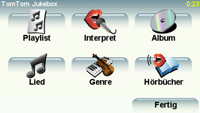

    Der TT 720T verfügt ebenfalls über MP3-Player und Bildbetrachter, außerdem eine Dokumentenanzeige und iPod-Steuerung. Die "Jukebox" ist komfortabler als die des Nüvi und bietet die Kategorien Playlist, Interpret, Album, Lied, Genre (durch MP3-TAGs festlegbar) und Hörbücher. Darüber gibt es ein Menü für: zufällige Liedfolge, Lied wiederholen, reduzierte Helligkeit und sogar eine Diashow zur Musik. Ein Jukebox-Button kann ins Fahrtfenster eingeblendet werden. Aber auch hier gibt es keine getrennte Lautstärkeregelung zur Ansage. Die Fotogalerie wird nach Titeln sortiert, zeigt die Bilder schnell an und spielt eine Diashow mit Bildfolge zw. 1 und 60 Sek. ab. Textdokumente können außerdem in stufenlosem Zoom visualisiert werden, z.B. eigene Adress- oder Telefonlisten. Die iPod-Steuerung konnte ich mangels iPod nicht testen. Screenshots werden "ab Werk" nicht angeboten.
    Vorteil TomTom: Was der Nüvi beim MP3-Player versäumt und beim Bildbetrachter völlig vergeigt, kann er mit den restlichen Utilities nicht aufholen. Der TomTom glänzt mit besserer MP3- und JPG-Auswahl und dem offenen System, durch das man ihn mit allem möglichen Schnickschnack wie Videoplayer etc., aber auch Rechner und Weltzeituhr aufrüsten kann (die interne Uhr wird übrigens bei jedem Sat-Fix aktualisiert). Hätte der Nüvi das Wörterbuch serienmäßig drin, wäre der Punkt an ihn gegangen.

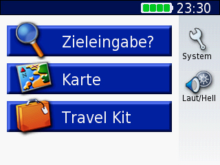

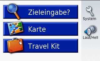

  • Der Nüvi 350 ist für eine Käuferschicht gedacht, die vor allem ohne viele Einstellungen schnell und problemlos navigieren und sicher ans Ziel kommen will, daher sind die Menüs eher spartanisch gehalten. Die Bedienung erschließt sich fast intuitiv, auch ältere Menschen kommen nach kurzer Eingewöhnung damit klar.
    Eine Adresseingabe folgt dem üblichen Prozedere: Land, Stadt (auch PLZ), Straße, Nummer fertig. Die Eingabe erfolgt über große, fingerfreundliche Tastenfelder, leider alphabetisch geordnet und daher für tastaturgewöhnte User etwas umständlich. Namen mit Umlauten werden auch bei Selbstlauten erkannt, z.B. KOLN statt KÖLN oder KOELN. Die Texterkennung vervollständigt die Begriffe recht schnell. Das Ziel kann direkt angefahren oder erst auf der Karte gezeigt werden. Der Bildaufbau ist dabei etwas schleppend. Auch via Koordinaten, Namensteilen (z.B. Hotelnamen) und der Stadtmitte kann gesucht, sowie mit gescrollter Karte das Ziel angeklickt werden.
    Neben "normalen" Zielen stehen POIs (Points of Interest) zu Verfügung: Essen, Unterkunft, Kraftstoff, Kreuzungen, Sehenswürdigkeiten, Einkaufen, Parken, Unterhaltung, Erholung, Gemeinde/Behörde, Krankenhäuser, Transport, Autoservice. Das klingt nach viel ist aber wenig, denn die internen POIs sind sehr lückenhaft und oft nicht auf aktuellem Stand (geradezu katastrophal im Ausland). Da sollte man auf eigene, externe POIs zurückgreifen, die sich mit dem POI-Loader installieren lassen. Hat man einen POI gefunden, ist die Auswahl aber wieder einfach zu handhaben.
    Natürlich kann man eigene Favoriten anlegen, die nicht alphabetisch, sondern nach Entfernung zum aktuellen Standort (mit km und Himmelsrichtung) angezeigt werden. Ich persönlich empfinde das als praktisch, andere fluchen darüber. Leider kann man die Sortierung nicht selbst einstellen. Dafür sieht man nach der Auswahl die komplette Anschrift des Ziels auf dem Screen.

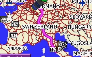

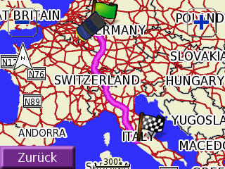

  • Jetzt geht's ans Eingemachte: Wie schnell sind die Routenberechnungen beider Geräte im Vergleich? Dafür habe ich einige Bespielstrecken herausgesucht natürlich nur wirklich lange, denn die 3 km zur nächsten Tankstelle haben beide Kontrahenten in Nullkommanix berechnet. Startpunkt ist dabei mein Heimatort, denn beim Nüvi ist leider die Vorgabe eines anderen Startpunktes recht aufwändig; der Routenplaner des TT schafft das spielend.
    Gerechnet wird in der Einstellung PKW, jeweils mit der kürzesten und schnellste Route. Vermieden werden nur unbefestigte Wege. Da sich der Nüvi bereits an meine Fahrweise (mit dem Smart 42 fahre ich max. 110 km/h) angepasst hat, könnten die Fahrzeiten aus diesem Grund länger sein.
    Garmin Nüvi 350
    Köln-Porz > Stadtmitte München
    Kürzere Zeit: 10 Sek. (601,6 km / Zeit: 5:15 Std.) ZEIT NICHT KÜRZER!
    Kürzeste Strecke: 22 Sek. (561,8 km / Zeit: 5:01 Std.)
    Köln-Porz > Stadtmitte Kopenhagen / Dänemark
    Kürzere Zeit: 13 Sek. (762 km / 7:26 Std.)
    Kürzeste Strecke: 24 Sek. (740,5 km / 8:14 Std.)
    Köln-Porz > Stadtmitte Rom / Italien
    Kürzere Zeit: 30 Sek. (1389,7 km / Zeit: 13:24 Std.)
    Kürzeste Strecke: 45 Sek. (1403,0 km / Zeit: 16:22 Std.) STRECKE NICHT KÜRZER!

    Gleichstand der Geräte: Während der Nüvi Ausschlüsse nach ca. 70 km nicht mehr berücksichtigt und die schnellste/kürzeste Route auch nicht immer die schnellste/kürzeste ist, braucht der TomTom für seine kürzeren Routen elend lang und schlägt dank winzigster Straßen auch noch kräftig Zeit drauf. Man kann vor Antritt einer längeren Reise nur empfehlen, alle Möglichkeiten durchzurechnen und sich für die optimale zu entscheiden. Für den Nüvi empfehle ich darüber hinaus auch eine Berechnung LKW + Kürzere Strecke; damit habe ich bei einem Schwedenurlaub gute Erfahrungen gemacht.

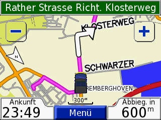

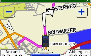

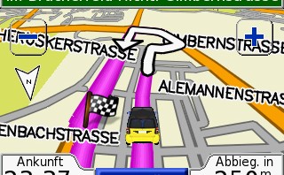

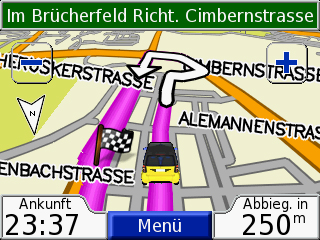

  • Das Fahrtfenster des Nüvi spaltet das Lager der User. Dem einen ist es zu spartanisch, der andere freut sich über weniger Daten zugunsten eines größeren Bildes. Ich gehöre zu letzterer Fraktion: Die Angabe der Ankunftszeit und der Zeitpunkt der nächsten Aktion genügen mir, um unbeschwert zu navigieren. Zu sehen sind außerdem die beiden Zoomtasten, eine Kompassnadel (entfiel bei den 6xxern), die Leiste mit der nächsten Straße/AB-Abfahrt und der Menü-Button. Bei laufendem MP3-Player zusätzlich ein Jukebox-Button. Weitere Angaben wie Tempo, verbleibende Gesamtzeit, Statistiken etc. kann man mit einem Klick aufrufen. So hat man die maximale Platzausnutzung für die Straßenkarte (die vor allem beim 4:3-Display von Nutzen ist). Fährt man ohne geplante Route, befinden sich Tacho und Himmelsrichtung im Fahrtfenster. Klickt man auf den grünen Straßenbalken, wird eine Liste der Fahrtanweisungen eingeblendet, die man auch einzeln grafisch darstellen kann, mit Fahrtfenster, Textanweisung, Meter bis zur nächsten Aktion und Zeit bis dorthin. Auch kann man eine 2D-Gesamtsicht der Route abrufen.
    Das sichtbare Kartenfenster liegt bei 71 x 40 mm. Es glänzt beim Nüvi mit Antialiasing (Treppchenvermeidung), was ein sehr sauberes Bild ergibt, m.E. den Prozessor aber bremst. Die Farben sind etwas gewöhnungsbedürftig, aber nicht schlecht gewählt, allerdings nicht änderbar. Bei der Nachtansicht verwischen die Ränder der Straßen etwas (was bei den besseren Displays der 2xx- und 6xx-Reihen nicht auftritt). Ein Highlight ist das wechselbare "Vehicle" anstatt des Positionspfeiles hier steht bereits ein ganzer Fuhrpark zum Download bereit und man kann sogar eigene Autos basteln. Dies allerdings ist dank der 3D-Optik sehr zeitaufwändig und erfordert für eine saubere Umsetzung Grafik-Erfahrung.
    Der Refresh also die Bildfolge des Nüvi hat Garmin auf 1 Sek. festgesetzt, was das Bild ruckartig bewegt. Schön ist das zwar nicht vor allem in Kurven fällt das Ruckeln auf , sollte aber auch nicht überbewertet werden, da man beim Navigieren ja nicht ständig aufs Display schauen soll. Vor allem bei Simulationen, die dann angeboten werden, wenn die GPS-Antenne eingeklappt ist, sähe ein schnellerer Refresh besser aus. (Dass dies ginge, sieht man auf dem 350er bei der Fahrzeugauswahl: In diesem Menüfenster läuft der Refresh mit 3-4 Bildern pro Sek. ab! Warum man dies nicht ins Fahrtfenster übernommen hat, wird Garmins Geheimnis bleiben.)
    Bei der gesamten Gestaltung merkt man, dass hier Grafikdesigner am Werke waren: schön anzuschauen, dabei zweckmäßig, nicht überladen, gut sicht- und bedienbar. Zusätzlich kann man in 5 Abstufungen einstellen, wie viele Details man sehen will; leider werden aber auch in der höchsten Stufe nicht alle Nebenstraßen-Namen angezeigt und die dargestellten landschaftlichen Details halten sich in Grenzen. Vermutlich würde mehr den Prozessor zu sehr verlangsamen.

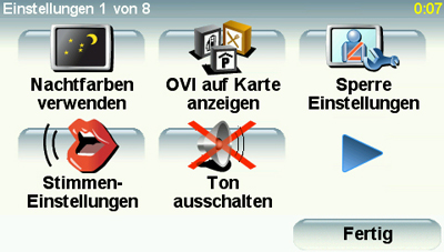

    Zur Optik gehört auch die Umschaltung von Tag- und Nachtmodus. Im Nüvi wird mit den empfangenen Koordinaten der Stand der Sonne ermittelt und automatisch zu bestimmten Zeiten umschaltet. Das garantiert eine der Jahreszeit angepasste Regelung, hilft aber natürlich nicht in Tunnels oder bei relativer Dunkelheit z.B. bei Gewittern. Aber natürlich kann man die Umschaltung auch manuell vornehmen, bzw. in den Menüs abschalten.

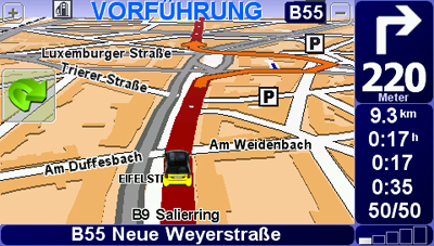

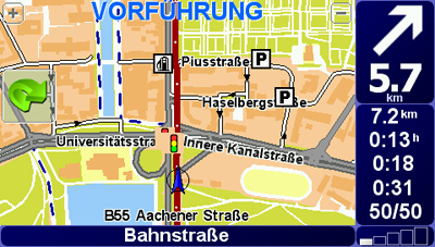

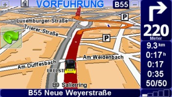

    Die Grafik des TomTom setzt nicht auf Schönheit, sondern Information. Die Straßen kommen mit "Treppchen" daher, überall lauern Kanten, die blaue Statusleiste schmerzt Ästheten in den Augen. Dafür punktet der 720er mit wählbaren Farben (etliche Schemas liegen zum Download bereit; es gibt auch ein Utility zur Einzelfarbbearbeitung (außer dem blauen Block)). Und endlich (!) hat TomTom eine Option eingebaut, die ich bei einem 16:9-Display vermisst habe: Man kann die Fahrtinfos an den rechten Rand verlegen! Somit bleibt die Straßenkarte mit dargestellten 77 x 49 mm schön groß und übersichtlich. Verlegt man die Statusleiste wie bislang üblich nach unten, sind es 95 x 38 mm, was m.E. wenig zweckmäßig ist, will man doch den Weg voraus sehen und nicht links und rechts der Strecke.
    Der Positionspfeil kann auch hier gegen verschiedene Vehicles (hier: Cars) ausgetauscht werden, im Gegensatz zum Nüvi nur in Heckdarstellung was aber die Erstellung stark vereinfacht und auch von Grafik-Laien zu schaffen ist. Und das ist gut so, denn die bei TT angebotenen Icons sehen allesamt seltsam naiv aus, mit einem unnötigen weißen Rand darum herum. Dabei sind fotorealistische Cars durchaus machbar. Und das Heck zu sehen genügt auch, denn der Refresh beim TT 720T liegt bei ca. 3 Bildern pro Sek. Das ist weniger flüssig als bei älteren TT GOs, weshalb viele User ein "Ruckeln" bemängeln. Aber auch hier gilt: Die Augen gehören eigentlich auf die Straße und nicht aufs Display!
    Zu sehen sind im Fahrfenster: Pfeil mit der nächsten Abbiegung, Meter bis dorthin, Gesamtfahrtstecke, benötigte Zeit, Jetztzeit, Ankunftszeit, Tacho, Sat-Empfangsbalken, links daneben die nächste Straße. Weiters im Bild: Die Straßennummer, die (etwas klein geratenen) Zoomtasten, der Button für ein Kurzwahlfeld, in dem bis zu 6 Funktionen schnell erreichbar sind, wahlweise auch der Jukebox-Button und ein Kompass. Mit einem Menü kann man außerdem angeben, was angezeigt werden soll: Die Hausnummer die Zieladresse, Straßennamen, nächste Hauptstr./Wegweiser, aktuellen Straßennamen. Schließt man den TMC-Empfänger an, kommt dessen Leiste senkrecht hinzu und verringert die Kartenbreite um 3 mm. Die Datenflut kann man zwar per Menü reduzieren, der Umfang der Statusleisten ändert sich aber nicht.
    Tippt man in die Statusleiste, öffnet sich für 10 Sekunden eine 2D-Übersichtskarte mit Ziel, Uhrzeit, Batt.-Anzeige, Sat-Empfang, Koordinaten, BT-Hinweis, Versionsnummer, Fahrtzeit und km bis zum Ziel. Hier kann man sich die Route auch auf verschiedene Arten anzeigen lassen: als Text (Straßenliste), als Standbilder, die Gesamtstrecke oder als Simulation.
    Die Umschaltung von Tag- zu Nachtansicht erfolgt beim TT 720 mittels eines Lichtsensors, der bei einem gewissen Grad der Dunkelheit umschaltet. Das hilft bei Tunneln und "Gewitterschwärze". Leider aber sitzt der Sensor vorn am Gerät, also in den Fahrraum gerichtet, und nicht oben, von wo Helligkeit einfällt. Dies hat zur Folge, dass morgens zu spät, abends zu früh und bei jedem tieferen Schatten umgeschaltet wird. Glücklicherweise gibt es ein Utility, das sich stattdessen nach dem Stand der Sonne richtet, so wie beim Nüvi mit dem Vorteil, dass man es sogar auf seine Bedürfnisse justieren kann. Außerdem strahlt das Display noch heller, wenn man den Sensor abschaltet.

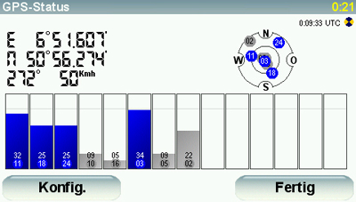

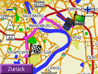

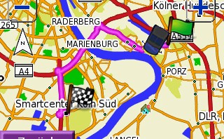

  • Ein Ableger der Optik ist die Umsetzung des Sat-Signals (also der Standortbestimmung) auf das Fahrtfenster. Beim Nüvi 350 fällt diese Präzision recht gefällig aus: im 3D-Modus beträgt sie bei einem Zoomfaktor von 120 m (die übliche Einstellung beim Navigieren in Ortschaften) und einem Tempo von 50 km/h ca. 3-5 m (d.h. die Darstellung hinkt der Wirklichkeit um bis zu 5 m hinterher). Je geringer die Zoomstufe, desto geringer die Differenz; bei höheren Werten wie 50 m (für die Darstellung von POIs notwendig) erhöht sich der Unterschied drastisch bis auf bis zu 10 m; auch beginnt der Bildaufbau zu ruckeln. (User der 6xx-Reihe berichten von größeren Differenzen, was wohl mit der Auslastung des Prozessors zusammenhängt; hier ist der 350er dem "großen Bruder" also überlegen.) Im 2D-Modus dagegen liegt beim 50-m-Zoom das Nachhinken bei unter 2 m, und selbst bei 30 m entsteht kein merkbares Ruckeln beim Bildaufbau. Für die Darstellung der POIs sollte also unbedingt auf 2D umgeschaltet werden; selbige sind dann auch übersichtlicher dargestellt.
    Ein Extra beim Nüvi: Hier wird auch die Höhe angezeigt! Ein nettes Feature bei Bergtouren oder -fahrten und bei Flugreisen.
    Auch der TomTom 720 hängt bei 3D ein wenig nach, bei o.g. Innerorts-Situation um ca. 2-4 m (die Zoomstufen werden leider nicht angezeigt). Geht man näher heran, fällt der Unterscheid aber nicht so deutlich aus; der 400 mHz-Prozessor kompensiert doch wesentlich besser. Nur bei allzu vielen POIs verlangsamt sich der Bildaufbau. Manko übrigens beim TT: In der 2D-Ansicht wird das Vehicle (Car) durch einen blauen Richtungspfeil ersetzt; das ist beim Nüvi schöner gelöst (siehe Screenshot unter Punkt 11). Und der TT zeigt auch keine Höhenmeter an.
    Vorteil TomTom: aber nur knapp. Der schnellere Prozessor und evt. auch der Verzicht auf Antialiasing verschaffen dem Gerät trotz 16:9-Display den leichten Vorsprung. Der Unterschied zum Nüvi 6xx würde aber deutlicher ausfallen.

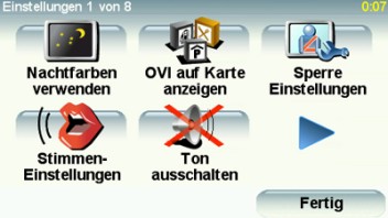

    In weiteren Menüs ist zu wählen, ob Straßennamen auch ausländische und Straßennummern laut gelesen werden sollen; auch kann man sich eingehende Nachrichten, Verkehrswarnungen, ggf. Wetterinfos (setzt ein Abo voraus), OVI-Hinweise, Warnungen, Lernprogramme und Tipps ansagen lassen. Die Warnungen im voraus (Abbiegungen oder Spurwechsel) können unterdrückt, Schilder laut vorgelesen werden.
    Ein weiteres Highlight des TT 720T ist der integrierte FM-Transmitter; mit seiner Hilfe ist es möglich, den Ton des Navis über das Autoradio abzuspielen. Bei mir klappt das ganz ausgezeichnet: Die Entfernung zur Antenne beträgt nur ca. 15 cm und ich konnte einen freien Senderplatz im Radio finden. Bis auf ein leises Grundrauschen kommt der Ton klar und volltönend herüber. Spielt man dabei über die JukeBox MP3-Stücke (in Mono) ab, wird die Musik bei den Ansagen kurz unterbrochen. Es kann aber auch ein Bluetooth-HiFi-Gerät oder ein Audiokabel angeschlossen werden. (Die Nüvi 6xx-Reihe verfügt ebenfalls über einen Transmitter.)
    TTS = Vorteil Nüvi: Die TTS-Stimme klingt einfach besser, Straßennamen werden korrekt formuliert; auch der Satzbau ist harmonischer: "Links abbiegen in die Schmittgasse" statt "Biegen Sie links ab, Schmittgasse", etc.. Es gibt präzisere Ansagen, die den Blick aufs Display zu vermeiden helfen.
    Akustik insgesamt = Vorteil TomTom: Der Lautsprecher ist einen Tick besser, es gibt einen FM-Transmitter, und es sind mehr Einstellungen und mehr downloadbare (aber kostenpflichtige) Normal-Stimmen verfügbar.

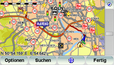

    Beim TomTom 720 sind die OVIs einzeln zu- oder abschaltbar, und man sieht sie in jeder Zoomstufe (was somit auch beim abschaltbaren Autozoom keine Probleme macht). Bei zu vielen OVIs im Fahrtfenster geht allerdings der Prozessor in die Knie: es ruckelt. In den Listen sind die Sonderziele zweckmäßig nach Entfernung geordnet wie auch beim Nüvi. Will man ein weiteres dazunehmen, genügen ein paar Klicks. Eine Bündelung wie mit dem POI-Loader ist nicht notwendig. Die Zuordnung eines Alarms (auch eigene im OGG-Format) ist sehr unkompliziert am Gerät selbst durchführbar. Überhaupt ist die Verwaltung und Bearbeitung der OVIs sehr gut gelungen.

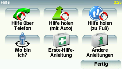

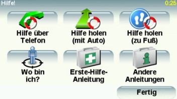

    Als Extra muss noch die Option "Hilfe!" genannt werden, bei der TT nach Entfernung gestaffelt in Notsituationen Telefonnummern zu Notdiensten, rasche Wege zu Krankenhäusern, Werkstatten, ect. und bebilderte Anleitungen zur Ersten Hilfe und Reparatur anbietet. Ein innovatives Feature, das Lob verdient!
    Vorteil TomTom: Nicht nur, dass man die POIs/OVIs in jeder Zoomstufe sieht und direkt am Gerät ohne Anschluss an den PC bearbeiten kann, bietet der TT zudem mit MapShare ein mächtiges Werkzeug, um seine Änderungen/Korrekturen mit der Community zu teilen. Bearbeiten kann man die POIs beim Nüvi zwar auch, das aber weit aufwändiger.
