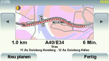

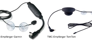

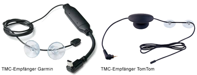

  • Anfangs schrieb ich ja, dass ich den Nüvi 350 "zeitweise" mit der Verkehrswarnfunktion TMC nutzen konnte. Ich hatte mir einen Empfänger dazu gekauft, doch leider machte das Update der Straßenkarte City Navigator CN v8 auf v9 alle Freude zunichte: Danach lief TMC nicht mehr. Schließlich verkaufte ich den Empfänger wieder. Erst kürzlich, nach einem dreiviertel Jahr, kam von Garmin ein Fixfile heraus, das den Fehler behebt. Für mich lange zu spät. Meine Erinnerungen an die TMC-Zeit sind die, dass Staus angezeigt und vermieden wurden; mehr kann ich leider dazu nicht sagen. User berichten, dass die Darstellung der Stauliste bei neuen Firmware-Versionen "verschlimmbessert" wurde.
    Beim TT 720T ist nun gleich TMC dabei leider nicht ins Gerät integriert, sondern wie beim Nüvi 350 als ansteckbare Wurfantenne mit "Knubbel". In den drei Wochen meiner Tests bin ich leider noch in keinen Stau damit geraten, um die Funktion angemessen zu beleuchten. Ich stellte aber fest, dass eine horizontale Ausrichtung min. 6 cm von der Metallsäule unter der Frontscheibe entfernt während der Fahrt zu gut 98% "grünes Licht" (also Empfang) ergibt, ständig Verkehrsmeldungen hereinkommen und auch anschaulich gelistet werden. Es gibt keinen Grund, an der Funktionalität zu zweifeln - wohl aber an dem Werbeversprechen, der 720T würde auch TMCpro beherrschen! Dies scheint noch nicht der Fall zu sein, wie Praxistests ergeben haben. Da dies ein Software-Problem ist, bleibt die Hoffnung, dass die zugesagte Funktion aber bald nachgeliefert wird.
    Edit: Dank einer neuen Firmware-Version funktioniert TMCpro inzwischen!
    Gleichstand der Geräte: Mal abgesehen von der Anfälligkeit der TMC-Funktion beim Nüvi, die schon durch einen Kartenwechsel ausfallen kann, verrichtet der Empfänger in beiden Navis seine Pflicht. Mich ärgert nur, dass Garmin seine User so lange mit dem Problem allein gelassen hat.

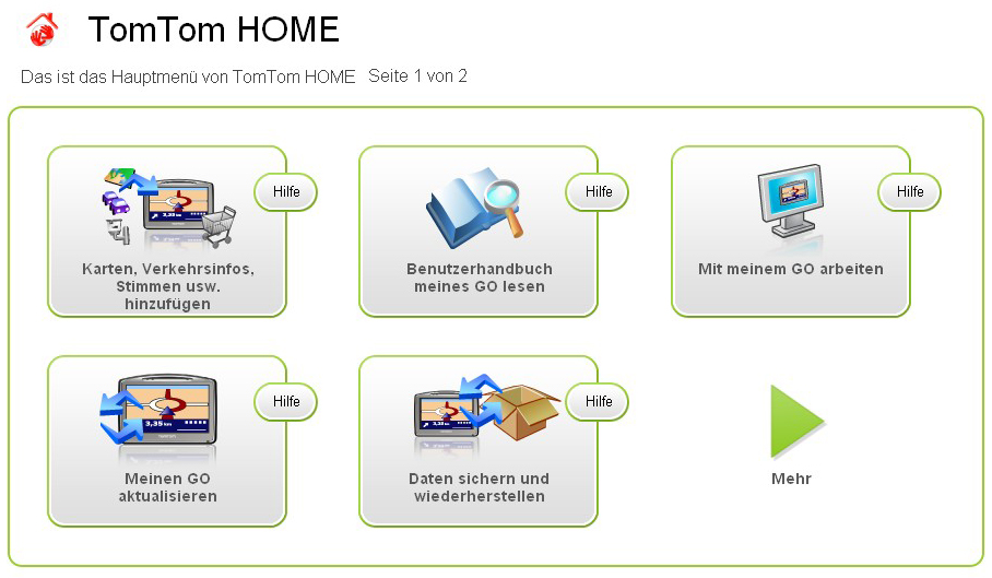

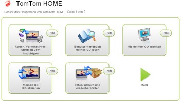

    TomTom bietet mit dem Programm und Internetportal TT HOME eine mächtige Unterstützung seiner Kunden. Hier können zahlreiche Aktualisierungen vorgenommen, Inhalte angezeigt, Backups gemacht und MapShare-Korrekturen geladen und mit andern geteilt werden. Es gibt sogar einen Simulator, mit dem auf dem PC-Bildschirm das eigene Navi dargestellt und gesteuert werden kann!
    Die Firmware gilt für die ganze Go-Familie und ist daher auch für ältere Geräte zu gebrauchen. Wie oft allerdings eine neue Version herauskommt, konnte ich noch nicht in Erfahrung bringen. Auch schien mir TT HOME anfangs etwas instabil, was sich mittlerweile verbessert hat; es kann aber immer mal zu einer Fehlermeldung kommen.
    Vorteil TomTom: HOME ist ein durchdachtes Konzept mit allen nötigen Navi-Zugriffen in einem Programm und startet automatisch, wenn man den TT ins formschöne Cradle setzt. Während man bei Garmin surfend durch die Website tingelt, bis man gefunden hat, was man sucht, wird hier alles auf dem Tablett serviert. Besonders nützlich sind die automatischen Aktualisierungen von Karte und OVIs sowie der Download des täglich frischen QuickGPSfix zur rasanten Satellitenortung von ca. 5 Sek.

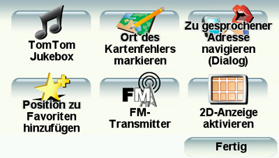

    - Schnellmenü für 6 Einstellungen im Fahrtfenster (siehe Bild unten)

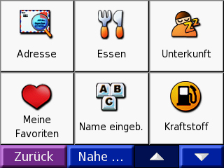

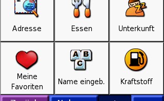

    - POI-Anzeige: Will man sich über umliegende Points of Interest informieren, hilft eigentlich nur ein Anhalten und Scrollen der Karte, denn sie werden erst bei einer Zoomstufe von 50 m und kleiner sichtbar.

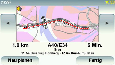

    Zu Deinem Kapitel TMC bzw. TMCpro fällt mir noch der Hinweis ein, dass der TT-Nutzer die Wahl zwischen TMC/TMCpro einerseits und dem TT-eigenen Verkehrsinfo Service andererseits hat.
    Nachteil der TT-Verkehrsinfos ist zwar, dass durch das Jahresabo und den GPRS-Datentransfer zusätzliche Kosten entstehen, vorteilhaft ist jedoch der Umstand, dass keine zusätzlichen Installationen und Kabelverlegungen im Auto anfallen.
    Außerdem finde ich beim TT die optische Integration der Verkehrsinfos auf dem Monitor mit dem Balken und den sofort sichtbaren Entfernungen bis zur nächsten Verkehrsstörung sehr angenehm und gut gelöst.
