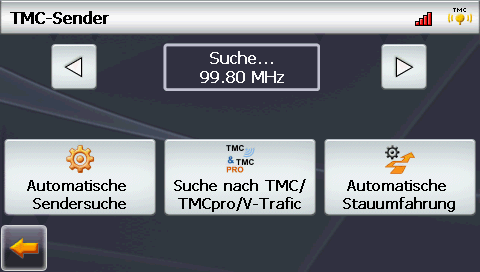

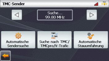

    der empfänger im navi ist immer tmc-pro tauglich! das signal kommt nämlich über die gleichen antennen und frequenzbänder wie tmc.

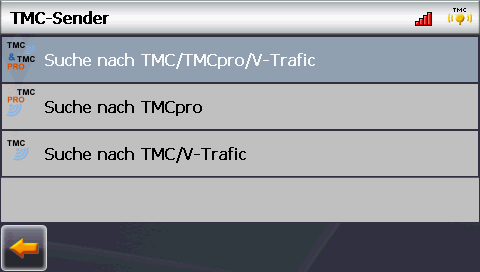

    das pro wird nur durch die soft umgesetzt! ob du es hast, siehst du im tmc-menü. wenn du dort tmc oder tmcpro oder beides zugleich auswählen kannst, hast du tmcpro!

    Das MD96404 hat TMC-Pro. Du erkennst das im TMC-Menu am mittleren Button mit seinen Auswahloptionen. Mit einem dezidierten TMC-Pro Empfänger hat das nichts zu tun, da es sich um eine softwareseitige Implementierung handelt.

    Ich habe das mit den Screenshots von Rohoel nachvollziehen können.
