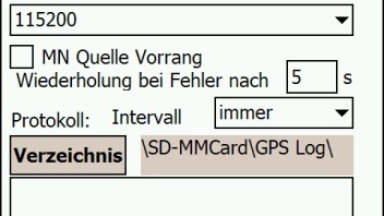

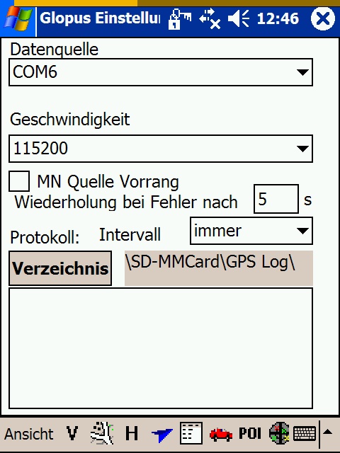

  • Auf der Glopus Datenquelle-Seite wird unten eine Liste aller Protokolle angezeigt, welche vom Empfänger kommen (Empfänger muss dafür natürlich senden) und man kann über Häkchen definieren, was Glopus alles mitmeiseln soll. Zusätzlich kann man auf der Seite auch das Log-Intervall einstellen. Wenn letzeteres auf ein 1 Sekunde gestellt ist und alle Protokolle ein Häkchen haben, dann schreibt Glopus alle Daten mit. (Einzige Ausnahme: evtl. ankommende GNS TMC Daten werden nicht angezeigt und protokolliert. Dafür müßte man Serilot loggen lassen.)
    Jeder Glopus Start startet ein solches Log und auf der Fahrtenbuch Seite bekommt man dann eine Liste aller dieser Logs. Wird hier ein oder mehere/alle Logs markiert (blau hinterlegt), dann werden diese Logs beim Wechsel in die Kartenansicht geladen und angezeigt.
    Meine Bitte bzg. ursprünglicher Problembeschreibung wäre daher: Könnt Ihr mal einen Screenshot von Eurer Datenquelle Seite schicken?

    DANKE für den Tip mit den Protokollen auf der Datenquellen-Seite.
    Es waren alle 3 durchgekreuzt.
    Wenn die Maus noch kein Fix hat, sind es sogar 4 Protokolle.....
    Jetzt loggt er mit, bis auf die Höhendaten.
