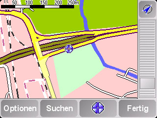

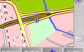

    ich habe vor ein paar Monaten von einem Sony Navi mit Navteq Kartenmaterial auf einen PDA mit TomTom und damit Tele-Atlas Kartenmaterial gewechselt. Bei TomTom ist mir aufgefallen, dass Tunnel im Kartenmaterial farblich hinterlegt sind, man sieht somit auf der Karte an der Farbe der Strasse ob da ein Tunnel ist oder nicht (siehe Screenshot). Das finde ich sehr hilfreich, und ist mir bei meinem alten Navi mit Navteq-Karten nie aufgefallen. Da hat man der Karte auf dem Navi nie angesehen ob da ein Tunnel ist oder nicht. Sind die Tunnel auch auf den Navteq-Karten hinterlegt (was ich vermute) und kann man die in den Navi-Programmen sichtbar machen?

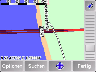

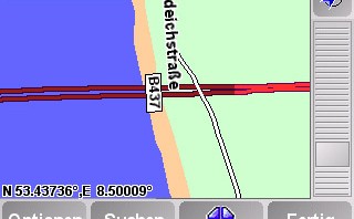

    zur Information hier die Einfahrt in den Wesertunnel, wie er bei TomTom Tele-Atlas aussieht. Der Tunnel ist klar abgegrenzt. Dies wird allerdings erst bei näherem Heranzoomen angezeigt. Bei der Vergrößerung von Volker_I. wäre der Tunnel bei mir auch nicht gekennzeichnet.
