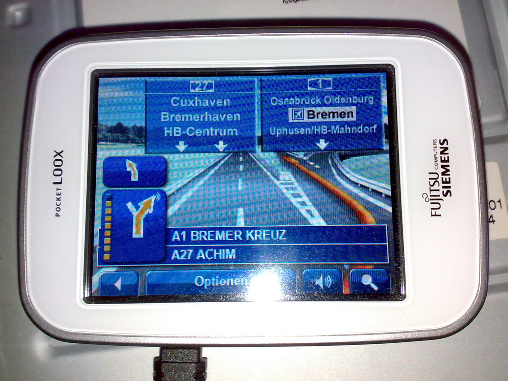

wow - hat geklappt!

Langsam komme ich dem Ziel näher. Auch ich versuche MN 6.5 zu installieren um die Autobahnschilder präsentiert zu bekommen
Nach all des Tipps:
Freischalten Desktop.
richtige res-Datei
etc.scheitere ich derzeit an den richtigen Ordner für die Map und den richtigen Ordner für RealityView.
Kann hier jemand explizit sagen: ob die Dateien (beide) in einen Ordner müssen?
Oder direkt auf den ROOT?Danke - ich warte
du kopierst den MN6 ordner mit samt inhalt auf die storage card!
auf die storage card kopierst ebenfalls die map!
den realview ordner samt inhalt ebenfalls auf die storage card! und nicht die datei auf die karte sonst geht realview nicht.

So, funktioniert immer noch nicht
.Ist die Storage Card die interne beim LOOX N110?
Navigon startet nun, behauptet aber die Karte nicht zu finden. schaltet sich dann selber ab
und startet Windows CE neu.Was mache ich falsch? ;D
