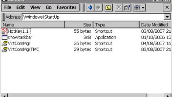

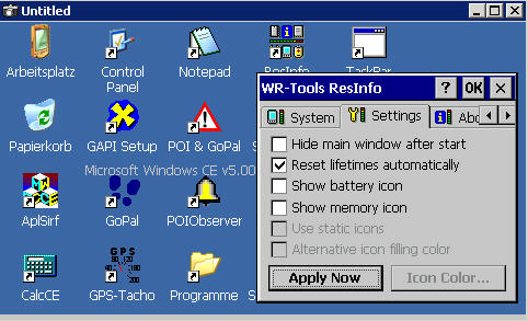

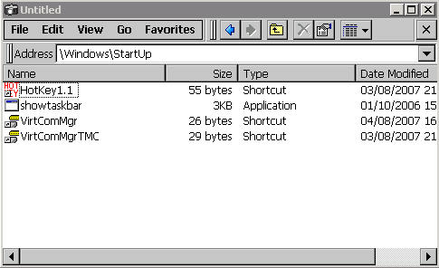

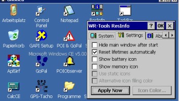

  • @iPAQ-Casi
    Die neueste Version des Programms verewigt sich im Autostart-Ordner (Windows\StartUp). Ich habe die Verknüpfung bei mir dort entfernt und zusätzlich im Bereich 'Settings' von ResInfo den Haken bei 'Hide main window after start' herausgenommen. Jetzt startet ResInfo bei mir nicht mehr automatisch, bei Bedarf rufe ich es über eine Verknüpfung auf dem (freigeschalteten) Desktop auf.
