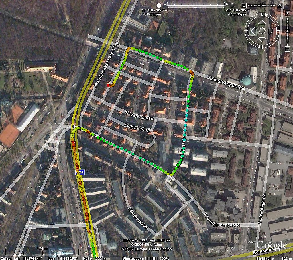

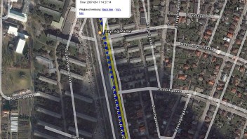

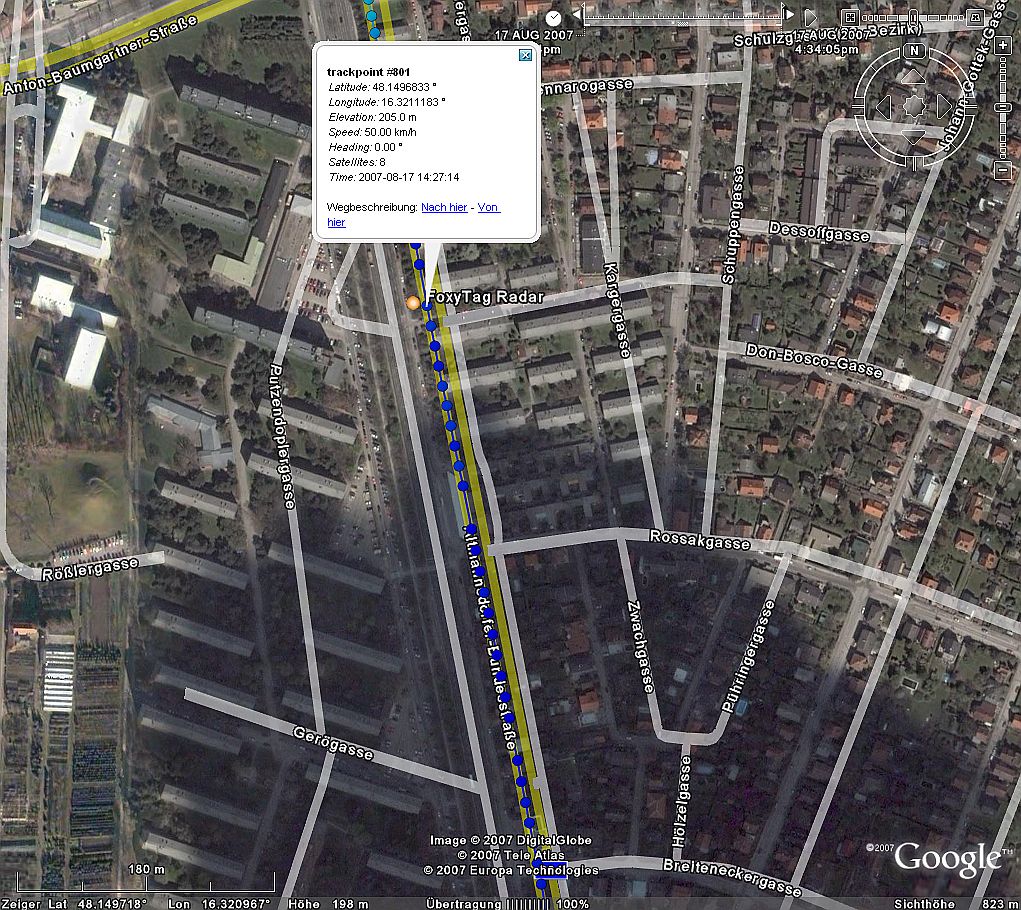

    Nachdem ich nun seit kurzem meine erste GPS Maus (XAiOX iTrackU SiRFIII) habe und die nun etwas testen konnte bin ich auf ein komisches Phänomen gestoßen.
    Die aufgezeichneten Tracks sind zwar auch wenn man zu Fuß geht schön gerade (man geht nicht "besoffen) und es wird auch jede Richtungsänderung brav mit einem Knick in der Route angezeigt aber etwa die Hälfte ist einfach (meist nach NO) verschoben, um 10-20m.
    Auch wenn ich die Routen mehrmals abgehe kommt was ähnliches raus - irrt hier GE (schlecht kalibriert) oder doch die Maus?
    Aber wie kann sie an versch. Tageszeiten mit sicher nicht identen Satellitenkonstellationen den gleichen "Fehler" ausgeben?
    Unterwegs war ich im Wiener Schloßpark Schönbrunn, von völlig freier Sicht bis tiefstem Wald sowie 1x mit dem Auto in Süden von Wien.

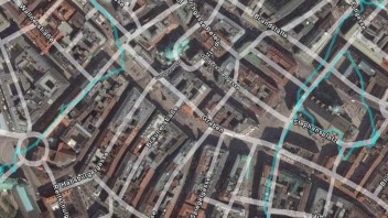

  • Moin!
    Die GE-Kartenbilder weisen irgendwo im Westen sehr große Abweichungen aus. Die hinterlegten Straßen passen dann aber wieder, das Thema taucht aber immer wieder mal auf.
    Gruß Ingo

  • Gucke mal in Neuss, da sind etliche Straßenzüge verschoben. Aber ich glaube an der Grenze zu Frankreich wab es noch bessere Beispiele.
    Die SuFu hat aber gerade nichts besseres ausgespuckt.
    Gruß Inge

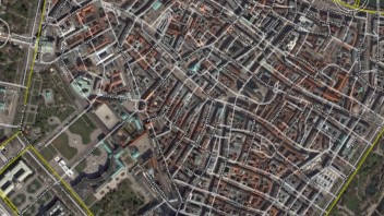

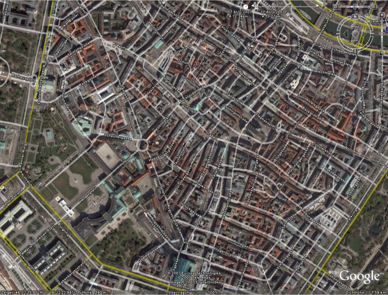

    ich habe in letzter Zeit auch sehr oft Tracks auf GE betrachtet; ich habe festgestellt, dass schon das in GE angezeigte Straßennetz sehr oft nicht passt, ich vermute mal, dass, je weiter man in GE reinzoomt, die Verzerrungen zunehmen.
    Die beste Trackübersicht habe ich mit der TOP 50.

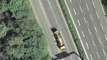

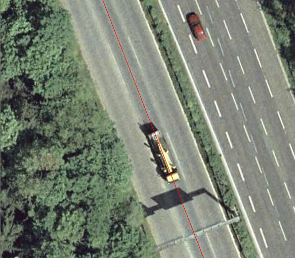

    Ich habe hier Europaweite Tracks, und da siehst Du rangezoomt sogar die Autobahnspur und den Busch, den ich für eine Pinkelpause mißbraucht habe :D
    Also allgemein scheint diese Ungenauigkeit jedenfalls nicht zu sein.
    Original von HSVMichi

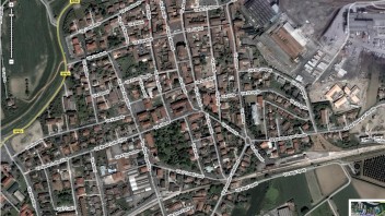

    Im Allgemeinen sind die Teleatlas-Straßen falscher als die GE-Luftbilder, siehe meine "zahlreichen" Postings in der Rubrik-Teleatlas, z.B. zur Nordschleife oder hier. In seltenen Fällen kann es auch umgekehrt sein.
    Gruß gs.arch

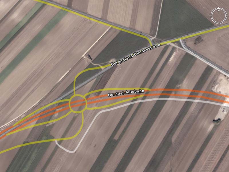

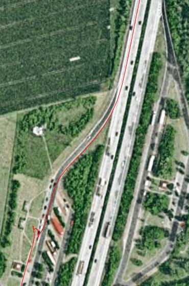

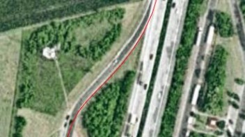

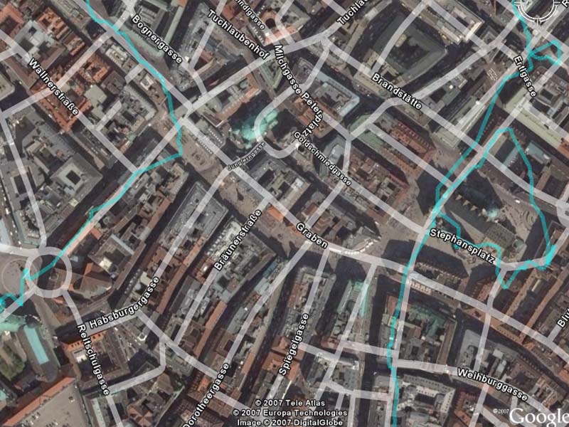

  • Mal wahllos aus meiner Track-Sammlung zwei Beispiele gezogen, die die Genauigkeit deutlich machen (Vielleicht bin ich ja auch noch nicht durch ein Gebiet gekommen, das angeblich in GE nicht ordnungsge,äß kodiert ist):

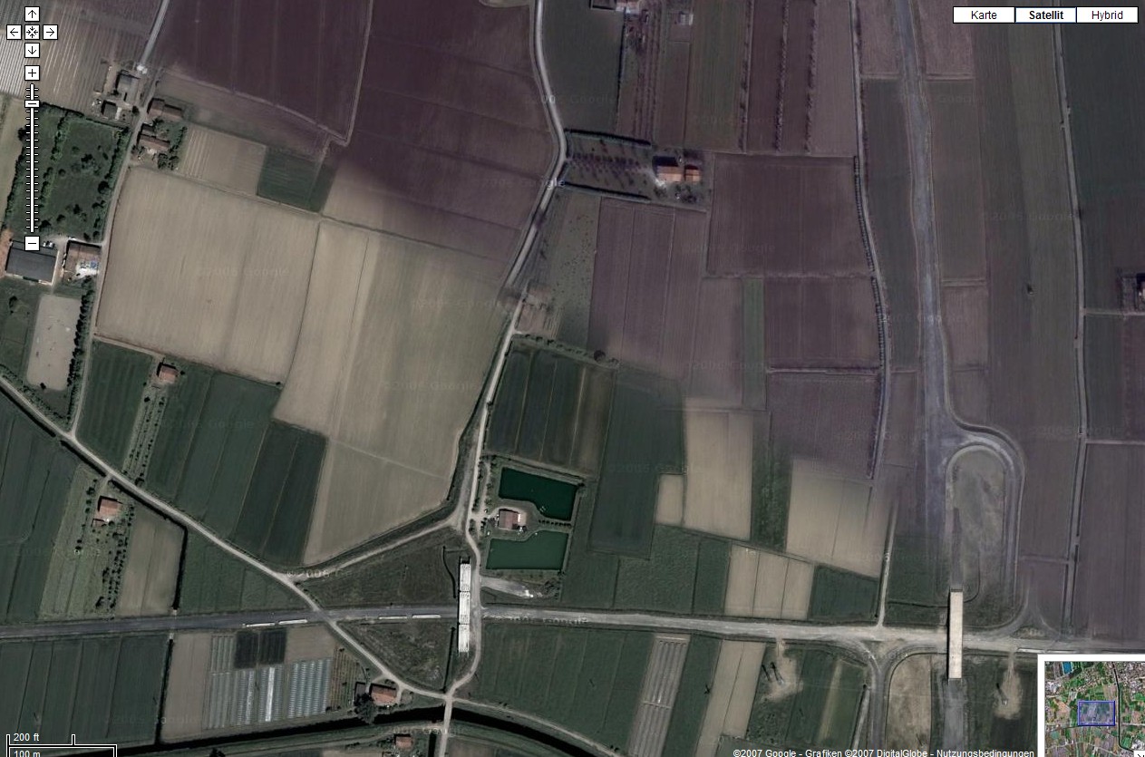

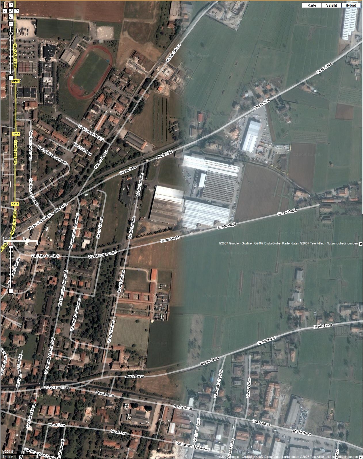

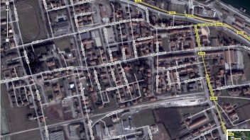

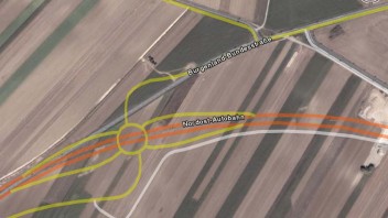

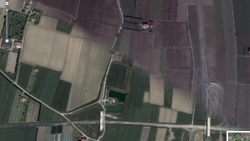

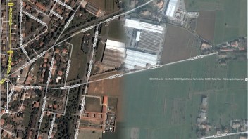

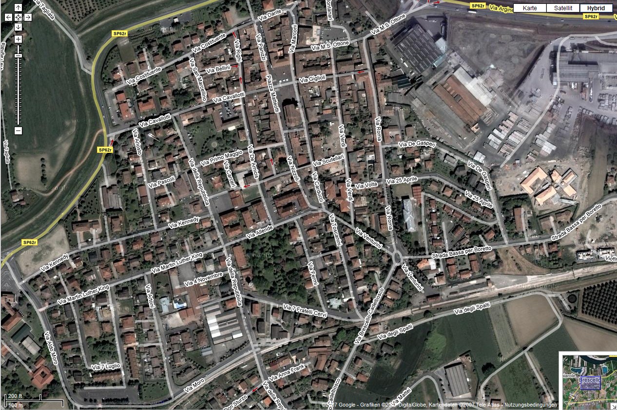

    Aber ich bins, allerdings ohne Track. Schau Dir mal [URL=http://maps.google.com/maps?f=q&hl=de&geocode=&q=brescello,+Italy&sll=49.17093,7.989807&sspn=1.289342,1.683655&ie=UTF8&ll=44.891299,10.541832&spn=0.010915,0.020192&t=h&z=16&om=1]diese Stelle[/URL] an, hier müssen die Luftbider (z.T.) falsch sein. ;D
    Gruß gs.arch

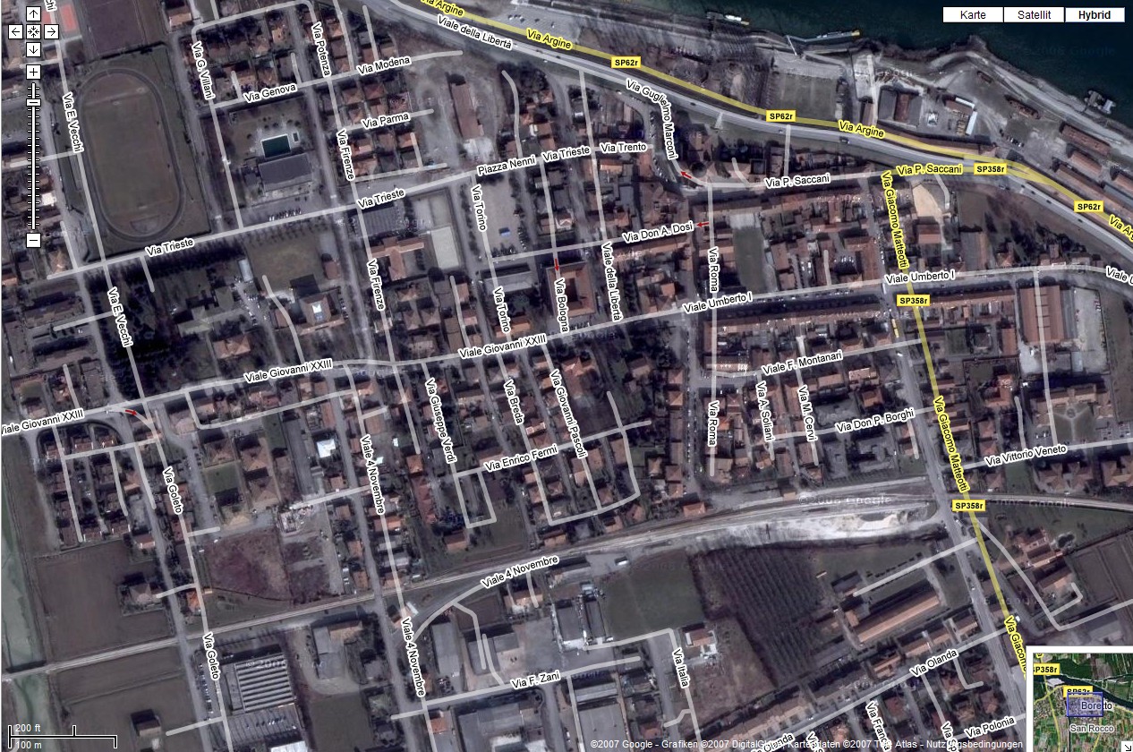

    Original von gs.arch
    Was heisst "allerdings ohne Track"? ?( Was sind die gelben Linien?
