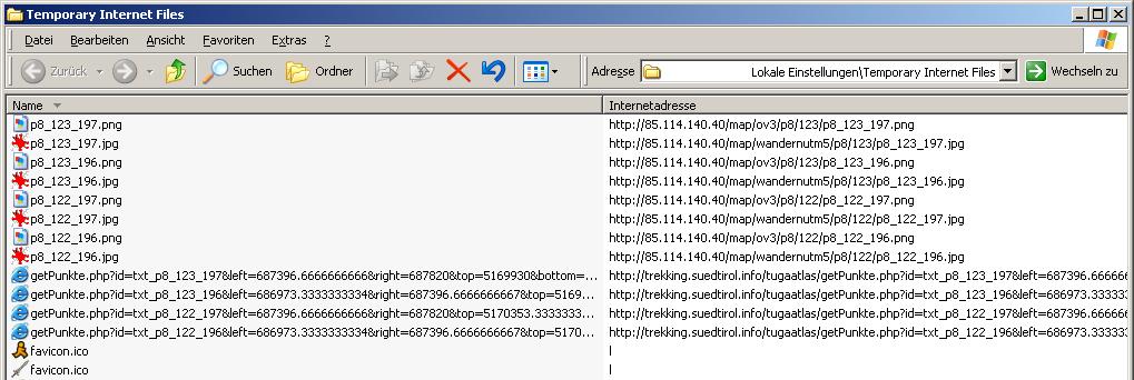

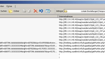

Die Karten werden als Kacheln im IE-Cache abgelegt ala:
und die entsprechende Kalibrieung steht
h t t p://trekking.suedtirol.info/tugaatlas/getPunkte.php?id=txt_p10_633_679&left=675860.8333333334&right=675966.6666666667&top=5155007.5&bottom=5154901.666666667&scale=1563
hier drin.
Es müssten also nur die JPG kopiert werden und die Kalibrierpunkte aus dem HTTP-Dateinamen ausgelesen werden.
Dann noch aus den UTM WGS84 Punkte errechnen und die kal erstellt werden....
Größere Kacheln usw kann man ja dann alles im GMM machen.
SilverPS: Einziger Nachteil : Es wird nur die Karte damit erfasst die eingezeichneten Wanderwege und POI's sind in der entsprechenden PNG-Datei (mit Transparenten Hintergrund) abgelegt...

das mit den jpg und png Dateien im Cache konnte ich nachvollziehen, aber was soll ich mit der HTTP-Adresse anfangen:Zitath t t p://trekking.suedtirol.info/tugaatlas/getPunkte.php?id=txt_p10_633_679&left =675860.8333333334&right=675966.6666666667&top=5155007.5&bottom=5154901.666 666667&scale=1563
Die eigentliche Karte im Browser ist bei mir dynamisch in einem Frameset eingebunden - da lese ich immer die gleiche Standardadresse im Header.
Die Bilder im Cache sind ohne Pfad gespeichert. Gebe ich die von Dir genannte Adresse nur mit einem Bildnamen an, so erhalte ich nur eine kryptische Textausgabe? Woher nimmst Du den HTTP-Dateinamen?

Bei mir sind die im Cache in Klartext

Der Weg, den Silver34 beschrieben hat, ist ein erster Versuch. Einfach im Cacheverzeichnis des eigenen Browsers stöbern und sehen was man damit anfangen kann. Bei mir finde ich z.B. im Cache des IE jeweils eine png-Datei (WegeOverlay) und eine JPG-Datei (Landschaftshintergrund) mit gleichem Namen. Zu diesem Namen finde ich auf eine HTML-Datei, deren Dateinamen bei mir aber leider nicht wie bei Silver34 die Koordinateninformationen enthält!
