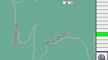

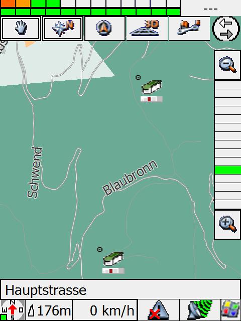

  • Mein Sinn speziell: Geocaching
    Ich habe mir POIs erstellt, die nach Cachetyp und -größe unterscheiden.
    Insgesamt habe ich so 25 verschiedene Typen.
    Wenn ich jetzt einen zufällig in der Karte entdeckten Cache-POI anfahren möchte, dann setze ich mein Fadenkreuz in die Nähe dieses Caches und muss nun die entsprechende Kategorie aussuchen, damit ich diesen überhaupt auswählen kann.
    Einfacher wäre es, das Fadenkreuz in die Nähe zu setzen, alle POIs anzuzeigen und den passenden herauszupicken.

  • Nein, ich habe den MN|6.
    Nur das Bild ist noch etwas älter...
