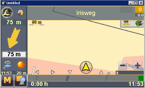

    Ja, die graue Bitmap sieht sehr gut aus, ich habe es mir ähnlich eingerichtet. Der schmale weiße 3D-Rand ist für mich persönlich auch OK, selbst wenn der BL-Skin da eigentlich einen leicht gelblichen Rand hat mit Ecken-Verrundung.

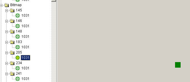

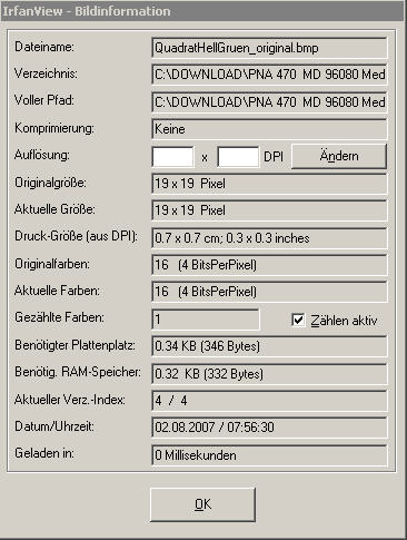

    Ich habe mir die poiwarner.exe noch einmal angesehen. Es gibt auch ein weißes Quadrat, das 22x22 pixel groß ist, und ich hatte vermutet, daß das mit dem original 19x19 Quadrat (rot bzw. grün) versetzt übereinandergelegt wird, aber so wird es nicht gemacht, wie ein Versuch bisher ergeben hat. - Aber ich schaue mal weiter, vielleicht gibt es ja einen versteckten Parameter für den 3D-Rand...

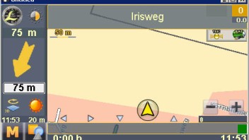

    Original von bronnermusic
    Hier das Bild mit dem grauen Bitmap
    Nur, sobald man ein Menü aufruft, schaut es schon wieder anders (etwas bescheiden) aus, oder?
    Ist halt ärgerlich, daß das Symbol immer und überall alles verdeckt - eine wirklich harmonische Integration ist daher m.E. nur in den vier Ecken möglich...
