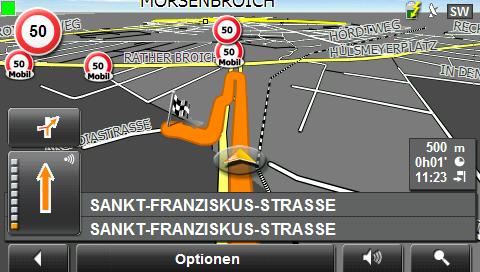

    Wie bereits im Sticky thread geschrieben sind die Blitzerwarner Icons bei MN6.2 nach dem einschalten sofort wieder sichtbar.
    Wer hat weiter Ver(schlimm)besserungen erkannt?

    Also....ich spreche von den MN6 POIs, nicht dem POI Warner.
    Nachdem man die Software über das X ausgeschaltet hat und wieder startet, kommt zunächst der StVO Hinweis.
    Wenn man danach in die Kartenansicht wechselt, oder mit einer Navigation beginnt waren bei MN6.1 die Icons der Blitzer POIs nicht sichtbar. Dennoch funktionierte die Ansage wenn man kurz davor war.
    Um die Icons sichtbar zu machen mußte man z.B. in die Grundeinstellungen gehen, Ansicht von 3D auf 2D und zurück stellen und mit Fertig abschließen.
    Bei MN6.0 war das imho noch nicht der Fall.
    Und auch jetzt bei MN6.2 sind die Icons wieder sofort nach dem Neustart sichtbar.
    Kannst Du das bestätigen?
