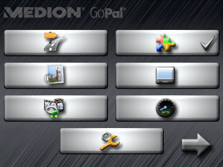

  • Hi Arctium,
    in dem Start-Menü ist auf der rechten Seite der dritte Button von oben für das Starten des GPS-Tacho vorgesehen (Bild). Der Button wird aber nur eingeblendet, wenn das Programm in dem Ordner abgelegt ist, der durch den Pfad in dem Start-Menü vorgegeben ist. Dieser ist in meiner menu.xml wie folgt: <action path="\my flash disk\programme\GPSTacho\GPSTacho.exe" />
    Wenn Du das Programm woanders abgelegt hast, musst Du den Pfad anpassen oder das Programm verschieben, damit Du es aus dem Start-Menü öffnen kannst.
    Der GPS-Tacho benutzt den gleichen Com-Port wie die Navigation. Von daher musst Du die Navigation abschalten, damit der Tacho läuft. Dies kannst Du im Zielmenü unten rechts über den Ein/Aus-Schalter machen. Danach sollte es problemlos möglich sein, den Tacho zu starten.
    Beste Grüße
    George 2007
