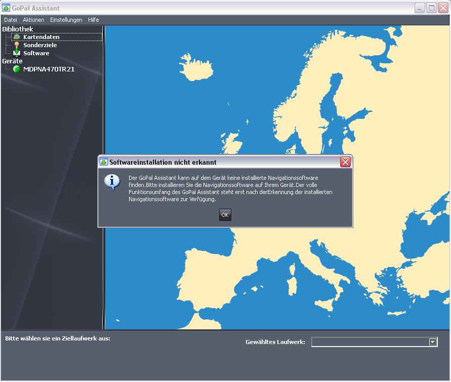

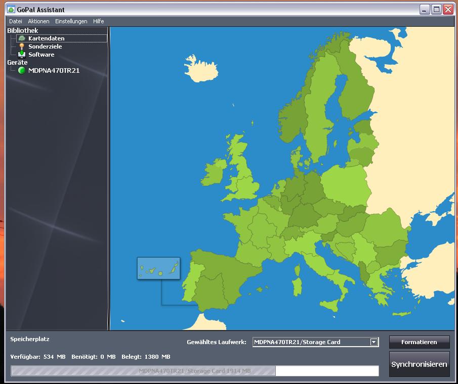

  • Genau, da liegt das Problem, schau Dir mal drüben den Screenshot an, da steht oben links 'Kontakte'.
    Also nochmal AS4.5 installieren.
  • OK !
    1. GoPal Assistent habe ich gerade neu Installiert
    2. Active Sync habe ich neu installiert und den Haken kei Kontakte reingesetzt
    <Ergebnis : Dieser blöde GoPal zeigt mir wie auf dem Screenshot keine Kontakte an.

  • Keine Chance, ich bekomme einfach in dem obigen Dargestellten Screen keine Kontakt und GPS Spur Rein.

    bei AS 4.5 brauchst Du keinen Hacken bei den Kontakten machen mit diesem Tool hast Du nach der installation praktisch nix mehr am Hut. Du schliesst das Navi an und AktivSync fragt nach der Partnerschaft, da sagst Du Gast zugang. Dann im Assi des GoPal die Kontakte mit Button überspielen.
    Fertig.
