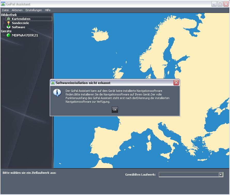

Du meinst diese Meldung ???
Habe ich auch ständig - ist dies evtl. der fehler ?

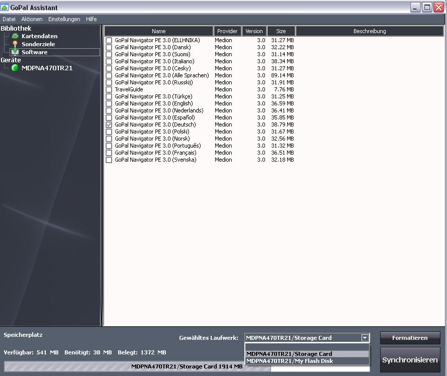

soll ich den GoPal Navigator PE 3.0 nochmal neu installieren ?
Auf
Flash ?
oder auf Storage Card ?

Auf
Flash ?
installieren?

Ja, genau diese Fehlermeldung meinte ich.
Es reicht höchstwahrscheinlich aber nicht, nur die Navi-Software über den Assistenten neu zu installieren.
