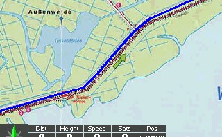

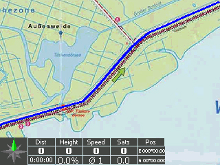

    habe Glopus in den Ferien auf Borkum für 2 Wochen zum Wandern und Radfahren benutzt und bin sehr zufrieden. Toll ist, dass man problemlos Papierkarten, Satellitenbilder etc. einscannen und verwenden kann. Das Kalibrieren mache ich einfach über das auf dem PDA vorhandenen TomTom 6. Ich habe jeweils manuell für 4 markante Punkte (Strassenkreuzungen) auf den gescannten Karten die Koordinaten aus TomTom ausgelesen, abgeschrieben und damit die Karte kalibriert. Das Kalibrierungsergebnis ist sehr genau, man sitzt direkt auf oder ganz knapp neben der Strasse, dem Weg. Unten ein kleiner Trackausschnitt vom Radfahren am Borkumer Seedeich, der Track liegt präzise auf dem Weg! Der Gesamtzeitaufwand pro DINA4 Karte liegt dabei bei 10-15 Minuten (incl. Scannen). Da Papierkarten meist vorhanden sind oder auch einfach ausgeliehen werden können, finde ich das eine tolle Möglichkeit bei sehr geringen Kosten. Auf Borkum lief das klasse mit einer einfachen Inselkarte für 2 Euro. Mir wäre ein Programm wie TTQV für die paar Wochenenden, wo ich es zum Wandern/Radfahren benutze einfach zu teuer. Aehnlich ist es mit den Topo-DVDs, für einen einmaligen Urlaub lohnt sich meiner Meinung nach eine DVD für 50-100 Euro kaum, und für viele Destinationen ausserhalb Deutschlands gibt es nur schwer gute Topo-DVDs..
