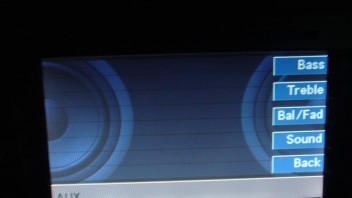

    Noch was: in den Menüansichten (Blaue Hintergrundbilder bei Nacht/weiße bei Tag) sind schwarze bzw. graue Trennzeilen angezeigt, das ist schon normal oder?
    was genau meinst Du damit ?(
    vielleicht ein Bild !!
