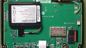

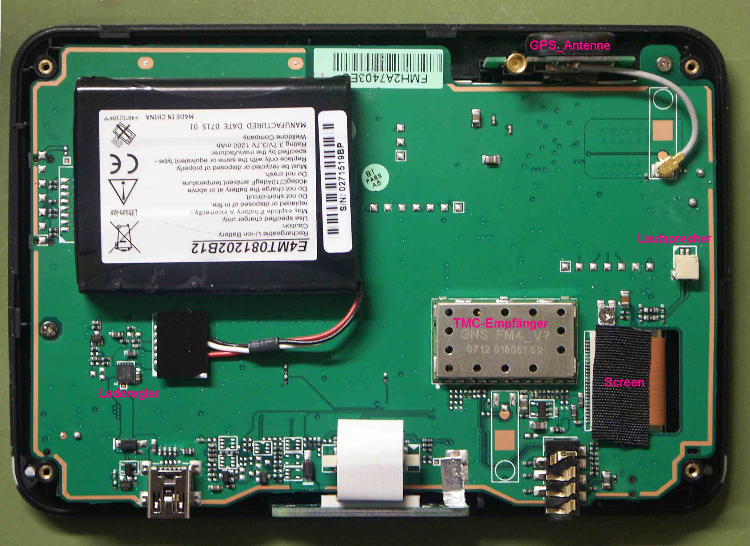

4410 von Innen
    ich habe das 4011 einmal näher untersucht und musste dazu das Gehäuse öffnen. Hier ein Übersichtsbild vom Innenleben.
    Interessant finde ich, dass die Platine einen großen Flächenanteil an Masse hat. der auch aussen herum geht. Am Rand ist eine LInie vom Abdecklack ausgenommen, wobei der Eindruck entsteht, es wäre eine separate Leiterbahn. Der TMC-Antennenanschluss am Kopfhörerstecker sitzt genau an dieser Masse. Die Abschirmung vom USB-Stecker und Minus der Stromversorgung sowie die Abschirmung der GPS-Antenne sind alle über Anzeige 0 Ohm mit dieser Masse verbunden. Man müßte ausprobieren, ob man auch an diesen Stellen gehäusenah eine Wurfantenne anschließen kann. Das würde z. B. Stecker sparen... Vorsorgungsspannung Masse steht über das Ladekabel nicht unbedingt mit Fahrzeug-Masse in Verbindung. Das wäre schlecht für den Empfang im Auto.

    Ich kann noch weitere Bilder reinstellen. Von der Seite ...

  • @nowogka
    horizontal neben dem Originalakku hätte leicht noch der gleiche Platz. Damit wäre die Laufzeit exakt verdoppelt und die Ladung usw. gleich mit geregelt. Unterhalb braucht der Stift den Platz, aber einen etwas breiteren könnte man schon einbauen.
    Nur so ein Vorschlag. Ich habe es ganz gerne wenn immer alles beisammen ist.
    Wolfgang
